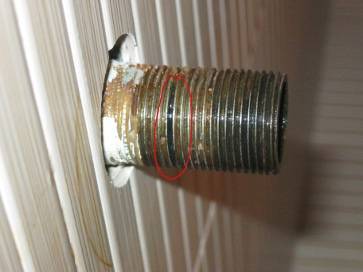

Из резьбы трубы полотенцесушителя понемногу сочится вода. Внутри - все очень ржавое. В качестве временного решения навернул на это место муфту - но с муфтой не получается поставить на место декоративный колпак полотенцесушителя. Труба 3/4. Ремонт был полтора года назад. Есть вопросы:
  1. Почему так быстро? Могут ли на это влиять летние отключаения полотенцесушителя без слива из него воды?
  2. Насколько вероятно наличие таких проблем в глубине стены? (То есть достаточно ли чинить локально, или нужно долбить плитку и менять этот кусок трубы целиком?). На второй такой же трубе (там пока не течет)?
  3. Как правильно починить?
  4. Если решение с муфтой годится - продаются ли муфты раза в два короче обычных (что-то вроде гайки) и хватит ли её?
Спасибо.

если это сгон, то выверни его и вкрути новый

по длине резьбы похоже что сгон, вывернуть и на анаэробный герметик

victor_g написал : Могут ли на это влиять летние отключаения полотенцесушителя без слива из него воды?
на оборот с водой коррозии гораздо меньше
victor_g написал : Насколько вероятно наличие таких проблем в глубине стены?
навряд ли здесь на резьбе толщина стенки тоньше в двое, можно закрыть плитку аккуратно обрезать, и наварить новые резьбы.
victor_g написал : продаются ли муфты раза в два короче обычных
можно обрезать муфту, но это решение не очень серьёзное

Правильное решение - это замена горизонтального участка трубы. Приварить газом можно, но труба в таком положении сгнила полностью.

Труба уходит в стену из пеноблоков, отверстие заштукатурено, доступа к соединению нет. Пришла ли пора стену вскрывать и доступ такой обеспечивать, или можно пока как-то косметически заделать?
И - в любом случае - почему так получилось? Это дефект конкретного куска трубы, способа его подключения, водопровода в доме? Если заменить, новый тоже сгниет за полтора года?

victor_g написал : Труба уходит в стену из пеноблоков, отверстие заштукатурено, доступа к соединению нет. Пришла ли пора стену вскрывать и доступ такой обеспечивать, или можно пока как-то косметически заделать?
если сделано 1.5 года назад то это сто пудов косячный сгон из тонкостенной трубы либо токарь хреновый его делал. открути этот сгон газовым ключём. подбери такой же по длине, раздочи немного дырку в стене и вкрути новый сгон намотав на него лён с краской. я бы так сделал

shurik144 написал : открути этот сгон газовым ключём
прикол будет если этот кусок приварен к стояку.... из лёгких способов : отрезать резьбу по дырке и накрутить на уплотнении (я сторонник льна с краской, увы... :) бронзовый переходник внутр.резьба-наружн. резьба. ( есть и никелированные разной длины- можно подобрать нужную . Вообще-то на месте нужно определиться - в зависимости от способа монтажа ввода полотенцесушителя)
