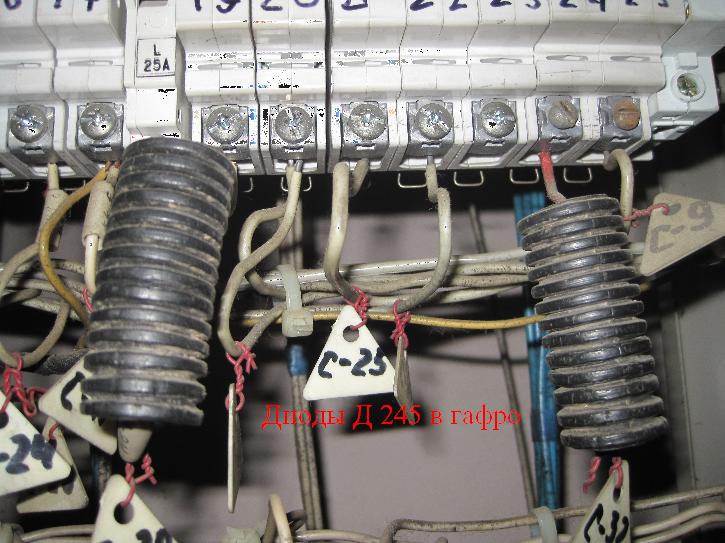

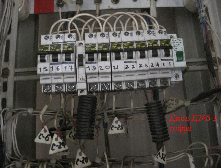

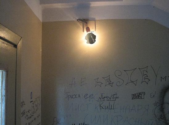

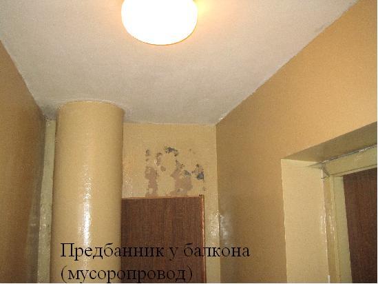

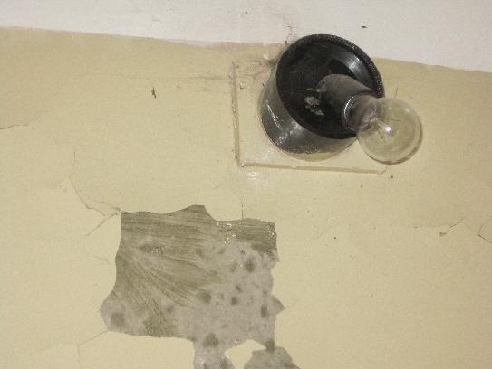

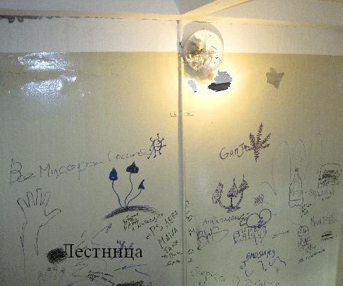

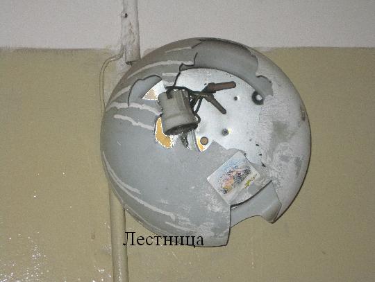

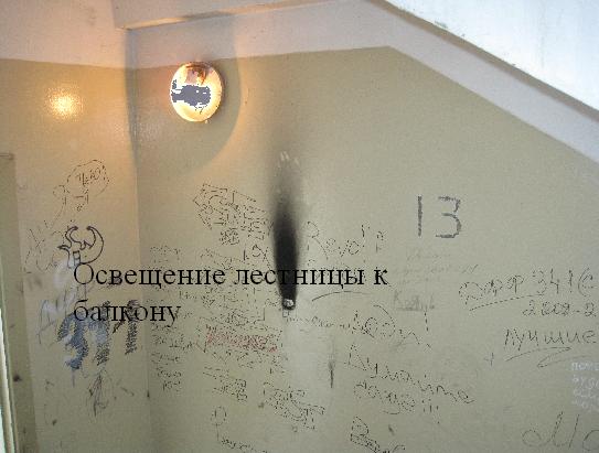

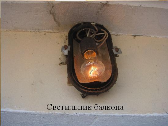

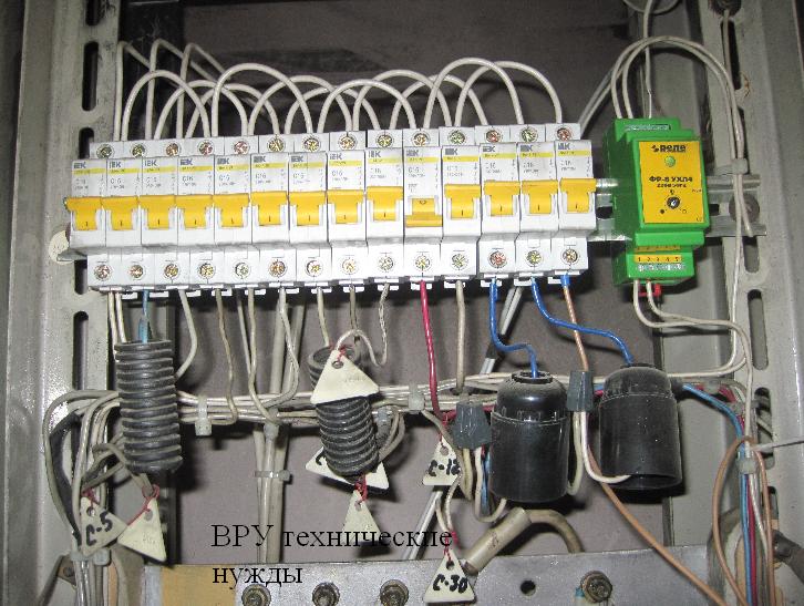

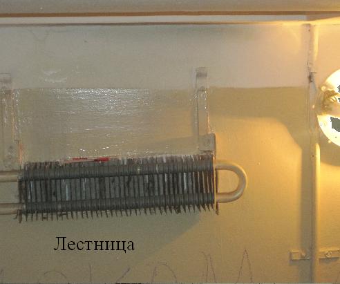

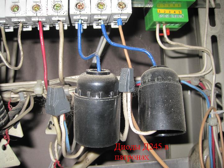

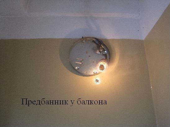

Владимиp написал : , уж на худой конец лучше с диодами, чем вообще без света. Лампы мажем красным лаком для ногтей. Он выгорает до коричневого с характерной фактурой ну вы поняли.. Такие лампочки никогда не выкручивают. В подъезде планируется видеонаблюдение, да и вообще, тьфу три раза, как то особых случаев вандализма не было.
А вот что у меня. У лифтов и у квартир (не на всех этажах) ситуация противоположная.
В доме с 1-16 этажи 9 линий технических нужд из них под диодами стоят 5.
Эти линии под диодами постоянно под напряжением (круглосуточно). Лампы накаливания ЖЭК ставит 40 Вт. Что касается балконов то из 16 светильников (так называю через силу) работают штук 5, в остальных разбиты или отсутствуют лампы (линия исправна). Спрашивал почему столько в работе а не на фотореле. Электрик утверждает, когда постоянно под напругой меньше вандальных действий (возможно и прав).
Mercedes написал : хватит ерундой страдать купите энегросберегайку или лучше лампы дневного света поставте. имхо
А вот и фото ответ.
Bladiclab
Bladiclab
Регистрация: 20.12.2009
Сообщений: 5472
07.09.2011 в 14:07:25
Электрик ЖЭКа живет в моем доме. Бутылка пива и фото АВ. с диодами на технических нуждах в ВРУ.
