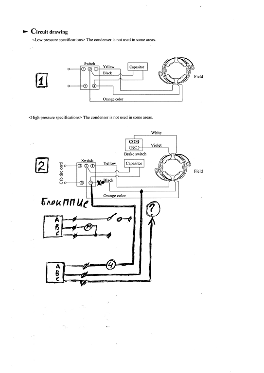

Макитовские варианты схем для LS1040 и 1040F можно найти в свободных источниках, но они не достаточно информативны для понимания принципа работы и даются только для правильной разводки проводов к узлам схемы. Поэтому можете взглянуть на следующую схему. Здесь показан принцип работы инструментов с тормозными обмотками.
Неразрываемый контакт выключателя S1 здесь не показан. Смысл? Два винта на одной колодке.
Здесь несколько другая коммутация, но, поняв принцип работы, Вы сможете понять куда воткнуть софт-стартер от 1040F.

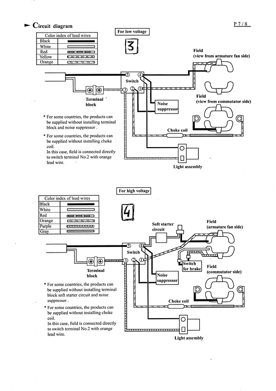

Toolman,- мне нужна не схема самой макиты - эти схемы у меня есть - все 4 штуки , обеих версий и на оба напряжения. Разговор идёт о корректной СХЕМЕ подключения ИС-овского блока с 3 выводами и правильной цоколёвкой, согласно схеме, отлитой на крышке этого блока к точкам схемы макиты. Это если попытаться засунуть этот блок вовнутрь. Или схему подключения этого блока ДО девайса, но с условием абсолютно штатной работы пилы с штатным включателем и блокировкой. Посему, Пожалуйста - Внимательно читайте посты . И отвечайте по существу заданного вопроса, если у вас Есть необходимая инфа. Хотя , за нарисованную вами схему спасибо, может кому и пригодится. Кстати, сейчас попробую сканировать макитовские схемки и выложить их тут для всех желающих. Вот выложил. На 1 и 3 рисунках схема для 110 В сети - там вообще принципиально нет УПП . На фото 2 жирными линиями показана схема возможного подключения блока плавного пуска от ИСа , только непонятно, куда нужно подключать клемму С этого блока в схему Макиты. Но сам не подключал, поэтому в правильности схемы НЕ УВЕРЕН. На 4 фото схема штатного варианта с плавным пуском и подсветкой. Там всё видно, куда нужно включать штатный макитовский блок плавного пуска. В ПДФ-документе всё то же самое, только покачественнее рисунки.

chico63 написал : Разговор идёт о корректной СХЕМЕ подключения ИС-овского блока
Так Вы дайте мне на него посмотреть. ИС-кий блок - как он выглядит, что из себя представляет? В каком инструменте стоит? Пока могу только догадываться, но на догадках основательных выводов не построишь. Хотя бы модель УШМ-ки скажите, которую Вы имеете ввиду. Будет предметный разговор. А так пока сопли.
chico63 написал : Или схему подключения этого блока ДО девайса
Да я как-то и не утверждал (мало того, абсолютно не убеждён), что неизвестный мне ИС-й блок будет выполнять свою функцию вне инструмента.
