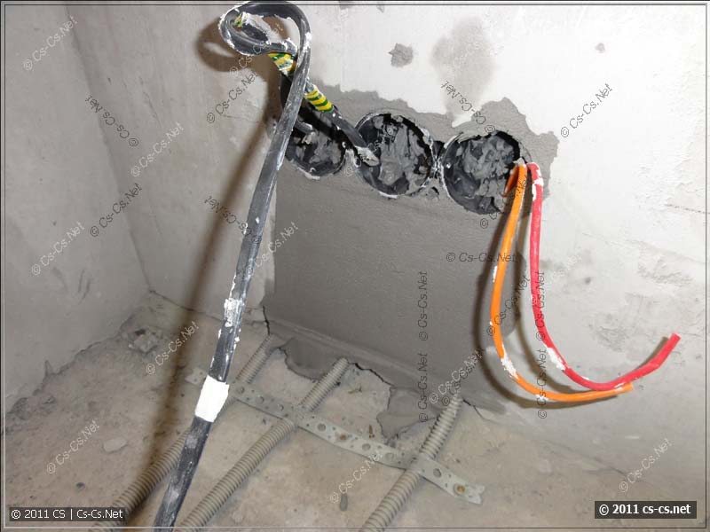

Блин)) Вы все никак не успокоитесь. В прошлом году тема была и каждый раз одно и то же - жидкие гвозди, ротбанд или алебастр. Использую PE 000 003, и тупо ротбанд. Так как ставлю на стены с черновой штукатуркой, то-есть тем же ротбандом, то его обычно остаётся (оставляют) пару-тройку мешков. Замесил ведро погуще и пошёл ставить (заранее все блоки подготовлены и разложены по местам). Винтики выкручиваешь, берёшь широкий шпатель и фигак - готово. Вот так вот:
И не надо никакого грёбанного кулибинства и извращений. Если это нормальный объект - там никто не будет прыгать с разными типами подрозетников под разные дыры и разными клеющими составами. На объекте важна универсальность операций и глобальность работы. То-есть ЗАРАНЕЕ подготовил все штробы, отверстия (делаешь эталонный блок из подрозетников и меряешь чтобы нормально всё вставлялось), сами подрозетники. А потом сразу за один раз вмазываешь. А для установки розеток испольуются штатные саморезы, или 3,0х25 или 3,0х35 в зависимости от глубины подрозетника (под плитку скажем).

Cs-Cs написал : Вот так вот:
и все подрозетники изнутри загажены...

Alexiy написал : и все подрозетники изнутри загажены
А где-то через полчаса ротбанд начинает схватываться и легко отламывается. Если сразу почистить - никаких проблем.

Alexiy написал : и все подрозетники изнутри загажены...
Их загадят ещё не раз при любом раскладе до конца отделочных работ.
