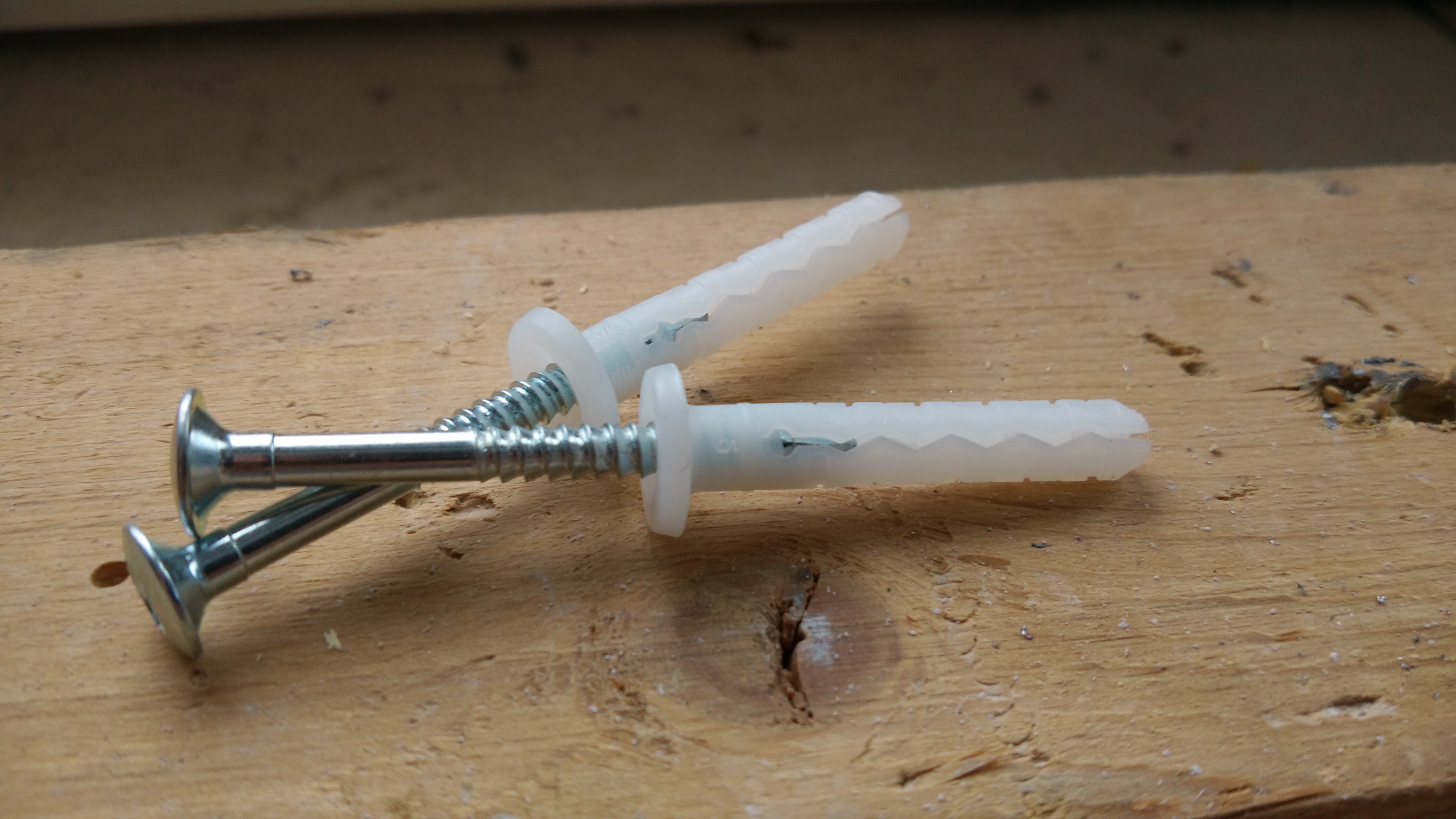

spaceeggs, вот такие ? https://stroyholding.ru/tovar/dyubel-gvozd-mungo-6h35-100sht/

rufus555, картинка по ссылке неправильная. Вот так верно
Коробка морковного цвета

spaceeggs, а как вы думаете можно анкер-клин от этой конторы взять не глядя), заказываю через интернет. Вот такой http://www.shuruping.ru/collection/anker-klin/product/anker-klin-man6h40-100sht-mungo-1127064 . Для подвесов ГКЛ потолка.

04.12.2018 в 23:16:10
rufus555, о, круто. Думаю да. У нас только безымянные по 6,50

rufus555 написал: spaceeggs, а как вы думаете можно анкер-клин от этой конторы взять не глядя), заказываю через интернет. Вот такой http://www.shuruping.ru/collection/anker-klin/product/anker-klin-man6h40-100sht-mungo-1127064 . Для подвесов ГКЛ потолка.
rufus555, да. Только 40мм - если хороший бетон и без штукатурки. 60мм - как-то спокойней :) Именно для потолка пожарные хотят металл, дюбель гвоздь вне закона. Да бывает халтурно поставлен - вылетает. Хотя и анкер клин вылетит кривыми руками.

BV написал: Только 40мм - если хороший бетон и без штукатурки. 60мм - как-то спокойней
17 этажей, монолит. Бетон серьёзный. Штукатурки нет.
