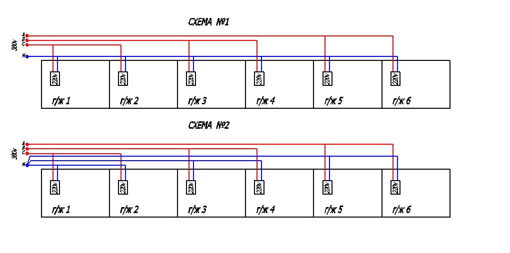

Здравствуйте! Прошу Вашего совета как сделать лучше.
Вводная: Есть 6 гаражей в ряд, в которых мы, владельцы данных гаражей, решили заменить самостоятельно проводку. Проводка старая Al, проложена лет 30 назад. К гаражам подведено 380В с отдельной разводкой на каждый гараж 220В. Нулевой провод идет один для всех с распайкой на каждый гараж, фазы разведены отдельно на каждые 2 гаража. Схема №1.
Вопрос возник такой, можно ли нулевой провод проложить так же(схема 1), или все же сделать по схеме №2- нуль подводить отдельно к каждому гаражу. Если нельзя по схеме №1, то по каким причинам?

а смысл? :( Если менять, то лучше всего в каждый гараж тянуть линию отдельно и запитать от отдельного автомата.

DV1 написал : К гаражам подведено 380В с отдельной разводкой
Откуда куда подведено и какая мощность выделена?

Смысл, с наименьшими затратами провести. Через все гаражи идет одна труба диаметром где-то 20мм. Если каждому отдельно тянуть, то нам этот пучек проводов в трубу не протащить. А новую трубу ни кто не хочет делать. Да и по метражу проводов вроде экономия. Автоматы у каждого свой стоит в гараже. Лучше всего, как было проложить, но нулевой провод смущает (да и то меня только:)).

380В подведено в щит с рубильником и счетчиком (учет общий на всех, отдельного у каждого нет). Какая мощность выделена история умалчивает (за давностью лет). Мощными приборами ни кто не пользуется. Если по максимому то зимой обогреватели ну пусть киловата по 3 включаем, если разом то 18 кВт набежит.

DV1 написал : 380В подведено
Каким сечением?

Похоже что16 мм2 Al.

Так может есть смысл протащить по магистральной трубе пять жил ПВ-1, скажем, 6 квадратов, а ответвления в боксы сделать на "орехах"?

DV1 написал : Смысл, с наименьшими затратами провести. Через все гаражи идет одна труба диаметром где-то 20мм
ну и затаскивайте один толстый кабель, 5*... какой поместится (если люминь, то соединения тщательные), а чем старая стала не устраивать?

юра Т написал : затаскивайте один толстый кабель, 5*... какой поместится (если люминь, то соединения тщательные)
Для ПВ-1 места понадобится меньше, чем для кабеля со скрученными жилами в оболочке. Точно так же и сечение медью можно взять меньше, чем алюминия. Диаметр трубы всего 20мм.

avmal написал : Так может есть смысл протащить по магистральной трубе пять жил ПВ-1, скажем, 6 квадратов, а ответвления в боксы сделать на "орехах"?
Прошу прощения, но что-то я не могу сооброзить: получается одна жила -ноль, три жилы-фаза, а пятая куда? Или все таки надо шесть жил тащить, 3 фазы и 3 ноля. Разводку от щита и внутри боксов так и планировали на медь заменить. Вопрос стоит в том можно ли ноль делать общим для всех или каждому боксу свой ноль должен быть. Т.Е. интересует по какой схеме делать по №1или №2.
