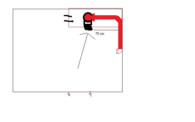

Доброго дня. форумчане подскажите как подключить в данном случаи без разбора короба. Ситуация следующая новостройка застройщик уже всё убрал в короб вывел сифон канальи вот и думаю что делать при заходе в совмещённый санузел лицезреть унитаз не очень так хочется , посоветуйте как что сделать перенести его.:cool: или сломать весь короб и сделать вывод канальи по новой. вопрос какова максимальная длина может быть.

220(максимальная высота от чистого пола до оси слива)-55(минимальная высота от оси слива до чистого пола)=175мм/20мм(минимальный уклон на метр погонный)~8метров:)

исправил ) короб скорее всего нужно будет разобрать. разберите, сделайте фото, по фото посоветовать намного легче. ;) можно сделать что то вроде:
