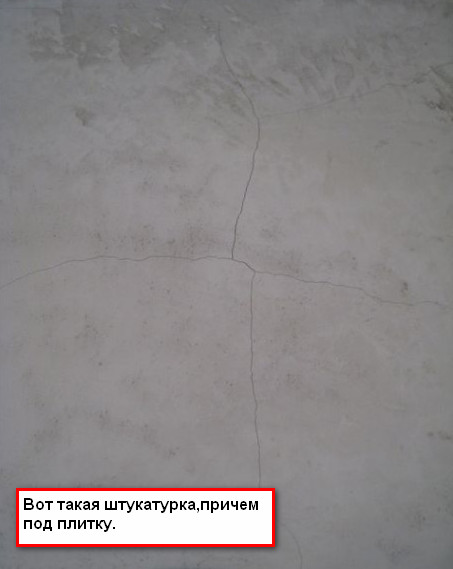

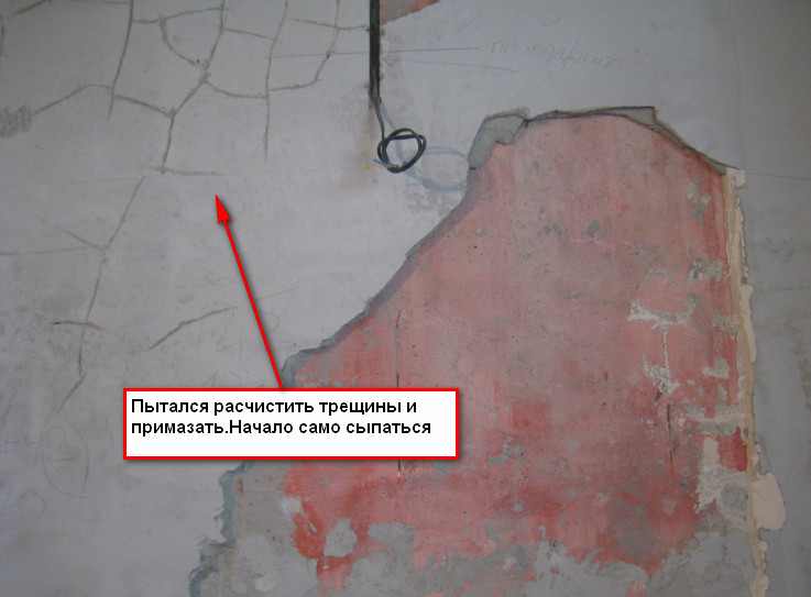

mihamaster
mihamaster
Регистрация: 27.06.2008
Сообщений: 6351
09.10.2011 в 00:36:40
руслан1111 написал : Стройка как-то писАл"иногда практика дерет теорию".правду написал
Совершенно верно.Согласен.Отсюда и все фотки выше.Чистая практика.Началось не с "правильного ковыряния" поверхности,а с того что получилось в результате менее,чем через месяц.Смотрите еще фото.Одну стену пришлось полностью переделывать.Там где отверткой ковырнул,там просто замазал место.Также и по сетке,где не бухтело после работы электриков-оставил,переделал локально.Да,наверное (надеюсь) будет стоять.Заказчик предупрежден.Я все пишу здесь не из-за собственной "суперправильности",а чтобы,кто считает нужным,принял к сведению ВСЕ возможные варианты отступления от элементарных правил.Правила простейшие,первый класс.Обеспылить,прогрунтовать,НЕ лепить второй слой гипса на НЕвысохший первый.Кого не убеждают фото,могут ляпать дальше.Это их личное дело.

руслан1111
руслан1111
Регистрация: 29.12.2007
Ступино
Сообщений: 868
09.10.2011 в 01:20:26
mihamaster написал : Миниатюры
осмелюсь таки допустить пыль.трещины-последствие отлипа от основы,а на втором фото смахивает на штукатурку"через час после грунтовки"
