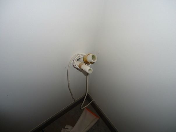

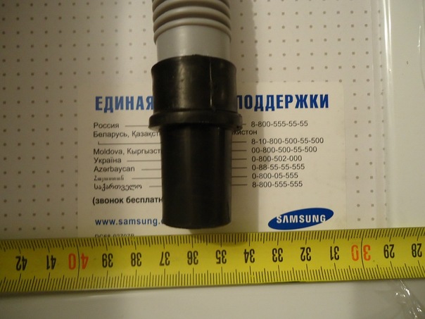

Трубу слива я смогу отпессовать под резьбовое соеленение, меня очень интересует как получить резьбу на шланге слива стиральной машины,
С уважением Андрей.

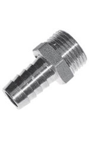

Зачем вам резьба на сливном шланге.Если у вас сливная труба тесе диаметром 25 ,то берете муфту редукционную 25/32, запрессовываете 25 трубу,а на 32 прикручиваете сливной шланг с хомутом. Если у вас сливная труба тесе 32 то берете муфту соеденительную тесе 32.Или концовку тесе с внутр. резьбой + штуцер с нар резьбой под сливной шланг +хомут
