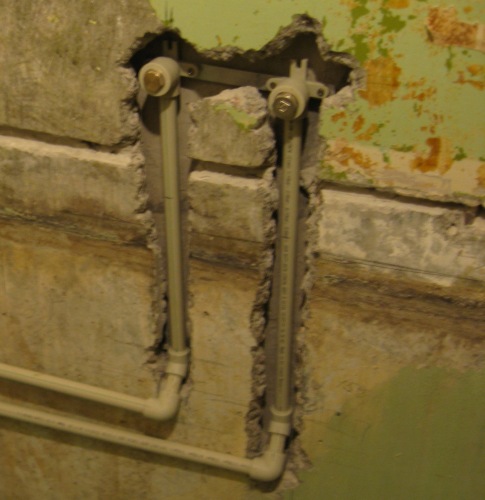

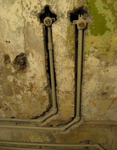

Вы меня просто не поняли - планка размещается там "где красиво". От трубок планки откусываются заглушки и припаиваются угловые муфты с выводами через стену. Вся конструкция полностью замуровывается в стену - так чтобы видны были только водорозетки.

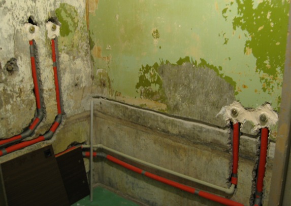

Судя по вашему описанию у меня аналогичный случай (если я правильно поняла).
У меня за водорозетками тоже пустота была. С одной стороны - сплошные вентиляционые шахты по всей стене (аж 4 шт. подряд), с другой стороны пустоты несколько сантиметров до другой стены.
Вот что было:
Вот что стало: 4.
Водорозетки для душевой панели (на фото 4. они слева). За ними как раз вентиляционная шахта. И за всей той стеной - вентшахты.
Водорозетка для смесителя (на фото 4. они справа). За ними пустота до другой стены.

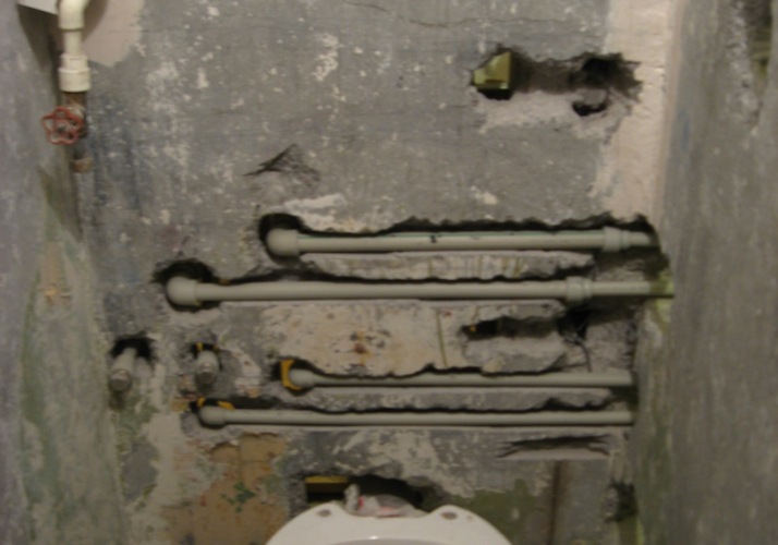

Туалет. Справа между труб и выше - два места под водорозетки для бачка и стиралки. За ними тоже вент.шахта. Вернее слева пустота от кухни, потом ребро стены, и правее сама шахта.

В начале сообщения есть ссылка на конструкцию для соединения водорозеток (). После идет описание с фото, как установить водорозетки, чтобы они размещались на стене ровно. Для этого можно использовать новый смеситель, который собираетесь в итоге ставить (я так и сделала).
Там на фото 1. – водорозетки в ванной. Те водорозетки, что слева и выше от пола, наверняка похожи на ваш случай. За этими водорозетками находится пустота, там вентиляционный стояк. На самом деле за всей левой стеной находятся четыре вентиляционных шахты. Потому штробы для труб в некоторых местах сквозные, т.е. доходят до пустоты этих шахт.
За второй парой водорозеток (справа и ниже) – тоже пустота, но там не стояк, а расстояние до другой стены. Это щель где-то 3-5 сантиметров между двумя стенами (стеной сантехкороба и несущей стеной).
