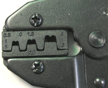

если все-таки оконцевать потребуется, какой наконечник лучше использовать? а также какой лучше выбрать профиль пресс-клещей? смотрел - есть от квадратных до вот таких: http://www.eminn.ru/content/setup/pics/catalogue/11111111111111111111117.jpg
