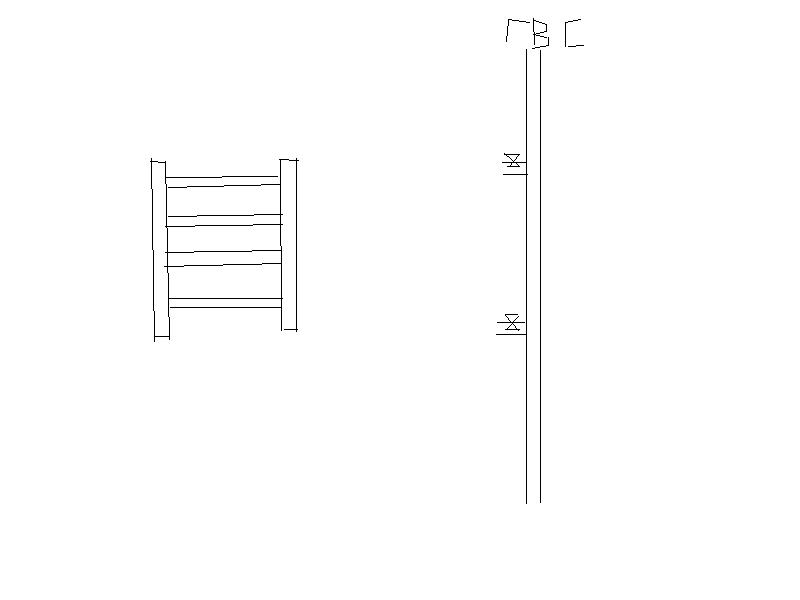

Посмотрел полотенцесушители сунержа, они имеют три типа подключения
  1. Вертикальный
  2. Диагональный
  3. Нижний
Сам полотенцесушитель относительно стояка ГВС будет расположен так:
Cубъективно лучше наверно диагональный тип подключения, но хотелось бы услышать мастера.
Кстати, вертикальный, это сверху?

вертикальный это сбоку, если бы было сверху называлось бы верхний, но такого не бывает...так как он не грелся бы....
а вообще то тут все разжевано...

Олегович, мне потребуется много времени, чтобы перелопатить топик с более чем 50-ю страницами, собственно я и создал свой, чтобы этого не делать. Если для ответа на мой вопрос требуется уточняющая информация, я готов ответить. Собственно уточняющая информация: труба стояка дюйм с четверью, заужение стояка длиной 40см на два размера т.е. три четверти дюйма. отводы диаметром пол дюйма находятся на уровне верхних и нижних отводов полотенцесушителя.
Я так попимаю вариантов подключения 2 - диагональный и вертикальный, поскольку это две разыне модели полотенцесушителя, то прошу посоветовать какую модель брать.
