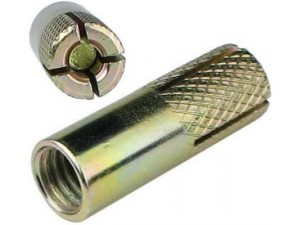

Заказали жалюзи, размеры посчитали под потолок. Дом - панельная 5эт. "хрущевка". Как их крепить? Как я понимаю обычными шурупами с пластиковыми дюбелями тут не отделаешься. Анкера втыкать - как-то слишком мощно. Тогда как? Вообще какие особенности, там ведь пустоты в панели наверняка, может какой-то специальный крепеж есть?

Eddy21
Eddy21
Регистрация: 11.01.2008
Чебоксары
Сообщений: 4916
17.10.2011 в 01:54:56
ambuddy написал : Заказали жалюзи, размеры посчитали под потолок. Дом - панельная 5эт. "хрущевка". Как их крепить? Как я понимаю обычными шурупами с пластиковыми дюбелями тут не отделаешься. Анкера втыкать - как-то слишком мощно. Тогда как? Вообще какие особенности, там ведь пустоты в панели наверняка, может какой-то специальный крепеж есть?
А зачем использовать "слишком мощные" анкера? Воспользуйтесь вот такими забивными анкерами М6
http://www.krepiz.ru/catalog/element.php?IBLOCK_ID=3&SECTION_ID=30&ELEMENT_ID=183#info
и выглядеть будет аккуратно, и любой слон на Ваших жалюзи сможет безопасно висеть-раскачиваться
