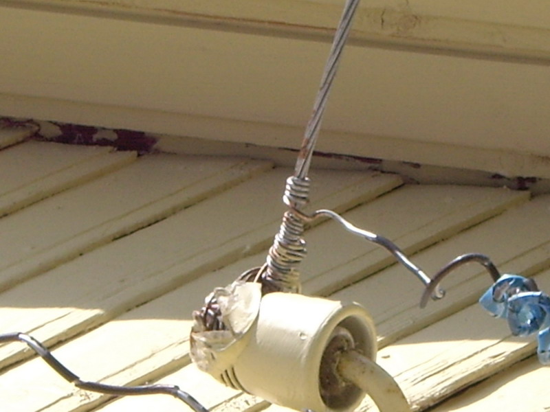

Решил все-таки перенести отводы от ВЛ на другую сторону фасада (там елочки подросли почти достают уже, и до щитка ближе), ну и сразу перейти на СИП-2А-креплю с помощью анкерного зажима на фасад потом через прокалывающие зажимы отвод во вводной 3-пол. АВ, так и не нашел одножильного ВВГ, а хотелось бы....Вот думаю может поставить 2 зажима на Pen, тем самым розорвать на Pe и N - завести уже 3 проводника в АВ, или же все-таки сделать перемычку на верхних контактах 3-х полюсника и выводить 3 проводника. СИП заводить сразу в АВ не хочу из-за надобности оконцовки и потом из-чего делать перемычку тогда на АВ...
Почитал правила понял, что все-таки придеться заходить в дом через стальную трубу, только не нашел (может невнимательно смотрел) какой она должна быть(диаметр, тольщина стенки для кабеля ВВГнг 3*10) и подскажите чем заделывать ее я имею ввиду негорючий материал, раньше заделывали асбестом, но вроде вреден он....и как плотно ее подводить к щитку, она должнп примыкать к вводному отверстию щита?

Бывает, но в первом попавшемся магазине я не нашёл, приткнул пятижильный из заначки. :D
Widgit_L написал : 2 зажима на Pen
Формально это недопустимо.
Кусочек гребёнки на два зуба. Или автомат, где сверху тоже можно завести вилочную гребёнку под винт. Или проще всего - перемычка из того-же самого провода, две жилы равного сечения автомат зажмёт отлично.

Формального требования для "негорючих" кабелей нет, можно в трубе проходить только стены и перекрытия - всё равно участок от ввода до счётчика должен быть доступен для осмотра. А неформально - хотя бы в металлорукав спрятать да в короб запихнуть.
