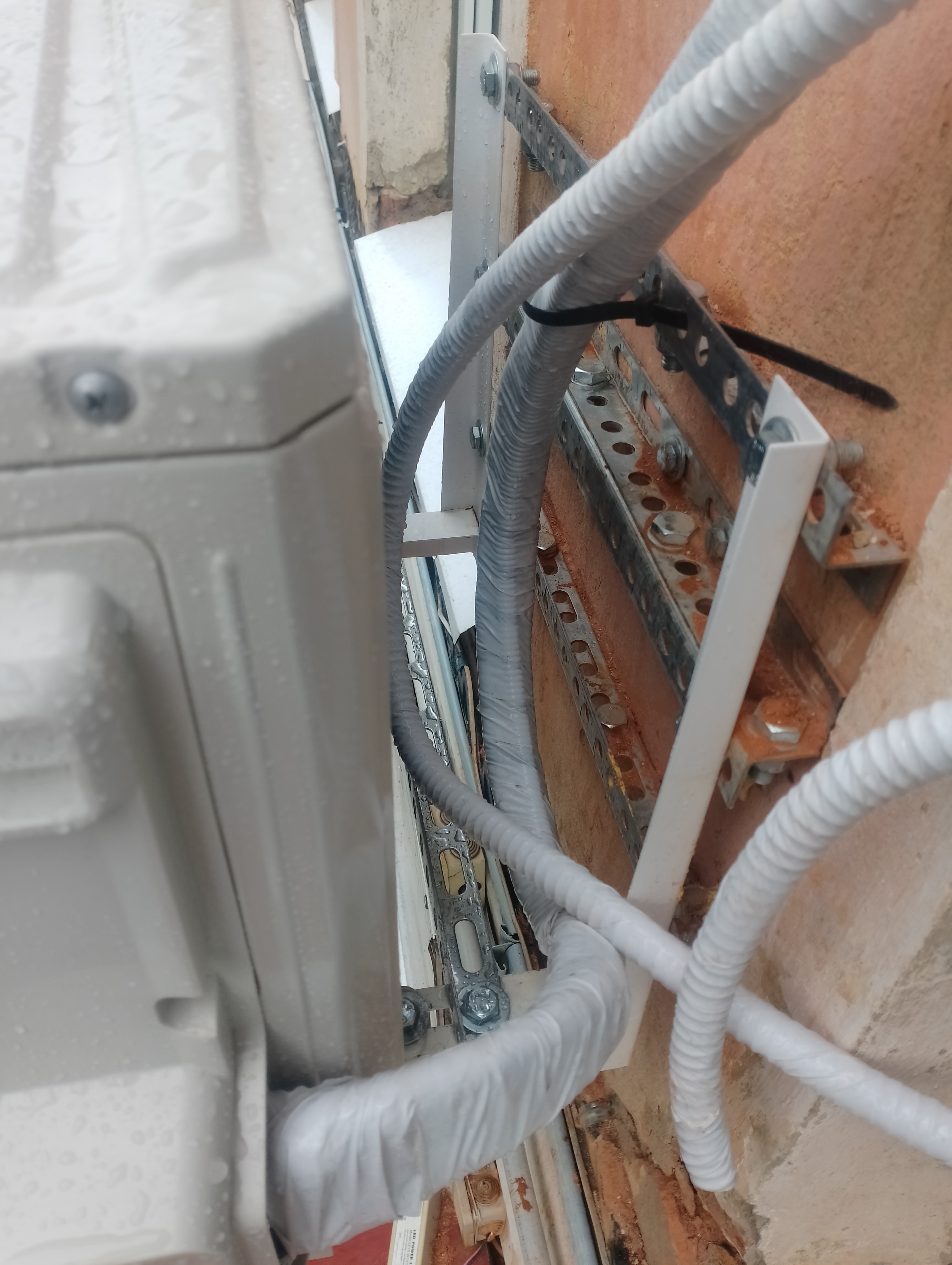

Здравствуйте. Хочу попросить совета специалистов . Проблема : низкочастотный гул ( герц навскидку 50 )от стены .гул типа "Ууууу". Вибрации нет . Кондей jax Melbourne 10 ка on off . Завод gree .Устанавливал самостоятельно .с трубогибами и вакуумирование . Если открыть окно ,Н Б не скажу, что громко работает . Гул в комнате не сильный .Если открыть окна , то шум улицы заглушает его , или рабочий телевизор . Но ночью давит . Дом кирпичный (1917г) , перекрытия деревянные, толщина стены сантиметров 80 . висит между окнами соседних комнат . В комнате , где висит внут блок ( со стороны компрессора ) , гул глушиться его работой , а вот в соседней комнате слышен .В виду того что расстояние между окнами равно расстоянию между лапами кондиционера , то крепить кронштейны приходилось к самым краям , а там либо в штукатурку попадал либо ещё куда в общем крепеж недержался . Пришлось закрепить на стене горизонтальные перфорированные уголки , скрепить кранштэйны такими же уголками и навесить одни на другие , крепеж к стене -пластиковые дюбеля и глухари ... Пробовал подкладывать под лапы полиуретановые подкладки( по две под каждую лапу ( - изменений не заметил . Пробовал корабельный амортизатор - изменений незаметил . Стянул лапы кронштэйна между собой для жёсткости двумя уголками .Тему я изучил . Остаётся попробовать подложить подкладки между кронштейнами и металлическими уголками ,к которым перекручены кронштейны . Дак вот собственно вопрос . Как думайте поможет это , если с амортизаторами ( блок на них как на пружинах стоит ) особого эффекта нет , блок рядом с окнами ...Не знаю или через окно идет или через стену ( не знаю полая внутри или целиком из кирпича ) IMG_20250520_122808IMG_20250520_122944IMG_20250520_1229311747735103733559705187260693114217477348833307814614500470774314вы17477349250548435366117241823899

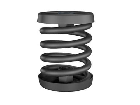

Применить пружинные виброизоляторы с резонансной частотой 3 Гц.

У пружины не может быть частоты резонанса. Резонанс - это свойство системы, и в случае пружинной системы определяющим частоту резонанса является масса.
Но совет полезный - любая пружинная развязка пресечет передачу звуковой волны на материал стены.

В общем пока ждал советов . Решился всеж подложить полиуретанки межну кранштэйнами и уголками + под лапы АКПО . Стало заметно тише . Правда бок немного перекосило что то подкладывать придется . Лучше наверное уже не сделаешь .IMG_20250521_164322

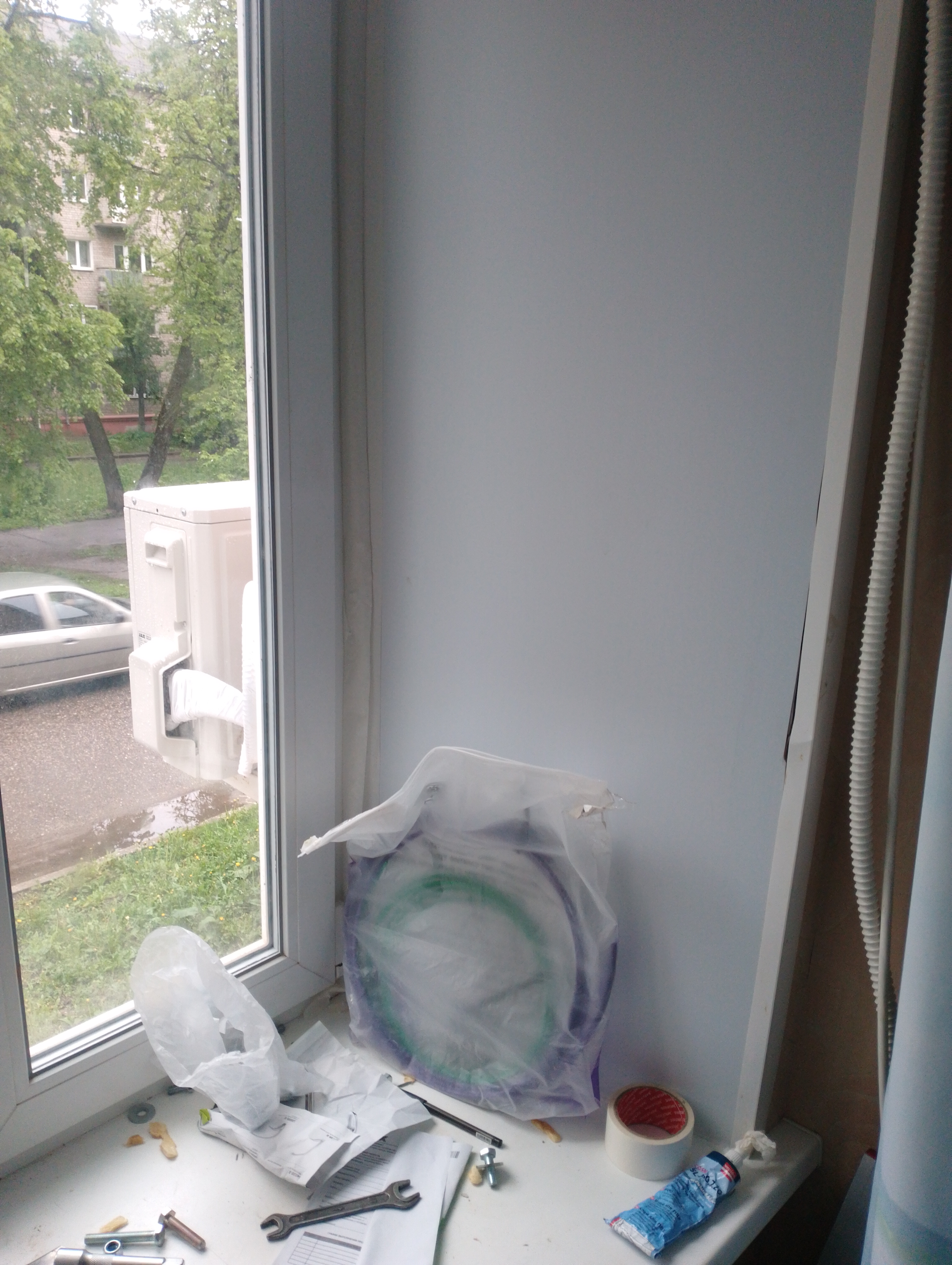

Всем доброго! Есть мультисплит на 4 головы Cherbrooke (который один в один Midea). Внешний блок установили за окном. Гудит в стену периодически так, что в соседних комнатах слышно (при работе вентилятора на высоких оборотах). Постоянное шипение трасс и цоканье наблюдается - скорее всего не дозаправлен, потому что в инструкции указана стандартная длинна трасс 7.5 метров, суммарная же протяженность трасс получилась 46 метров, но дозаправку не производили. По поводу гула, внешний блок будет проверен на исправность сервисным специалистом продавца и установщика (крупная компания). После чего будет произведена дозаправка. Планирую установить на виброопоры вне зависимости от результатов проверки. В ввиду большой массы блока в 69 кг. думаю установить на автомобильные гидроопоры от автомобиля Opel (у гидроопор более широкий диапазон изоляции, чем у резинопружинных), по опыту найденному в интернете где люди устанавливают внешний блок на обычные (резиновые) опоры двигателя от ВАЗ 2101 - 2107. Присутствующие в продаже виброопоры для внешних блоков кондиционера, к сожалению, не внушают доверия, а потерять блок с высокого этажа не имею желания не столько из-за дороговизны оборудования, сколько из-за опасности для окружающих. Единственные, которые более-менее выглядят добротно это REXFABER RFPMM120. В любом случае хочу предусмотреть страховочный трос 5мм закрепленный одной стороной внутри здания, пропущенный через отверстие в стене рядом с трассами, и другой стороной закрепленный на ногах внешнего блока через шлямбурные уши. Таким образом сейчас стоит дилемма - виброопоры Opel (PATRON PSE3063), опоры ВАЗ 2101 (2101-1001000) и REXFABER RFPMM120. Расставил в порядке выбранного личного приоритета. Хотел бы услышать мнение и аргументацию профессионалов. Заранее благодарю!
Чем ниже резонансная частота, тем лучше.

В характеристиках пружин резонансная частота отсутствует. Даже измерение в попугаях - более информативно, чем применение частоты резонанса к пружине.

Подскажите, пожалуйста, где можно приобрести пружинные виброизоляторы, которые имеют надежную связь между основаниями?

ЛС.
