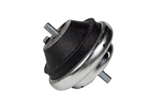

Всем доброго! Благодарю за оказанную помощь. Вопрос виброопор решен следующим образом: 1.Так как не удалось найти пружинных изоляторов устойчивых к ветровым нагрузкам было принято решение смотреть в сторону непружинных виброизоляторов. 2.Из числа непружинных виброизоляторов лучшими виброизолирующими свойствами обладают пневматические и гидравлические. 3.Стоимость пневматических и гидравлических виброопор для промышленного оборудования просто ошеломительная. 4.На просторах интернета найдены статьи описывающие опыт применения автомобильных виброопор двигателя в качестве виброизоляторов внешнего блока кондиционера. 5.На основании п.2 и сбора отзывов по мягкости и соотношению цена/качество были выбраны виброопоры Opel Omega 1.8-2.4 86 ZENTPARTS Z13134 (см. рис.). 6.Выбранные виброопоры установлены под внешний блок кондиционера. c890415272a455c05ad0e7b4cc4658b7Результат: 1.Передача вибрации от внешнего блока кондиционера на кронштейны снизилась до уровня "рукой не ощущается". Если раньше положив руку на внешний блок и на кронштейны рукой чувствовалась вибрация, а при прикладывании уха к стене еще можно было и услышать внутреннюю кухню системы кондиционирования. 2.Резонирующий гул в центре комнаты измерительным прибором типа "ухо" не ощущается. 3.Теперь визуально можно наблюдать вибрацию внешнего блока при запуске вентилятора на высоких оборотах.( 4.Поведение внешнего блока при внешнем воздействии руками в целях диагностики устойчивости напоминает поведение блока на пружинных опорах (судя по найденному на просторах интернета видео), но только с более быстрым затуханием колебаний.
Хотелось бы уточнить у старожил форума и экспертов, является ли гарантийным случаем п.3? По моему мнению столь сильный дисбаланс вентилятора не должен быть на новом устройстве.

staz-vv написал 20.06.2025 в 12:30
На просторах интернета найдены статьи описывающие опыт применения автомобильных виброопор двигателя в качестве виброизоляторов внешнего блока кондиционера......
Опра двигателя расчитана на определенный вес и динамическую нагрузку. У БВ кондея и вес другой и частота-амплитуда колебаний - другие. Разумно подбирать опоры по аналогичным условиям, а какой дурак что там в интернете напишет - читать осторожно. или поинтересоваться - какаие именно опоры сравнивали, какая методика измерений и т.д..
Но и БВ не должен устанавливаться на резинках. Мне думается, раз уж поставил опоры - то следующий шаг балансировка пропеллера. Сначала статическая, если окажется недостаточно - то динамическая. Получишь результат - что надо!

MADONNA написал 20.06.2025 в 13:14
Абсолютно не спорю.
Есть в интернете положительный опыт установки опор ВАЗ 2101 под внешние блоки с предварительным извлечением пружин. В том числе и с демонстрацией результата. Опора двигателя работает в несколько иных условиях нежели опора внешнего блока кондиционера, так как кроме гашения вибраций на автомобиле опора двигателя еще и выполняет функцию удержания.
MADONNA написал 20.06.2025 в 13:18
Если это не гарантийный случай, то придется изучать вопрос.( Никогда не занимался балансировкой пропеллеров вентиляторов. Вы умеете это делать? И не будет ли считаться прекращение гарантии после того, как я влезу во внутренности внешнего блока?

20.06.2025 в 14:40:03
staz-vv написал 20.06.2025 в 13:44
Вы умеете это делать? И не будет ли считаться прекращение гарантии после того, как я влезу во внутренности внешнего блока? .....
Конечно умею, обычное дело. Что касается балансировки. Если ты осторожно демонтируешь вентилятор, отбалансируешь его сам или попросишь умельцев - то БВ перестанет вибрировать и гудеть. если не отбалансируешь - от вибрации БВ разрушится на следующий день после окончания твоей гарантии.

MADONNA написал 20.06.2025 в 14:40
Кто бы мне помог это сделать, конечно же на возмездной основе. А то я в порыве инжинерной мысли произведу демонтаж неподобающим методом, и только постфактум придет понимание правильности методов извлечения.)

Dmitry47 написал 20.06.2025 в 18:26
Ни фига. Компрессор там трясётся, будь здоров. Выключи вентилятор и проверь кто больше трясётся.
Нет, ты не прав. У вентилятора относительно небольшие обороты 200-400 на низком и может быть 300-500 на высоком уровне, и соответсвенно частота дисбаланса будет 5-10Гц С компрессором все иначе, это 1200-1400 оборотов (скорее всего) и возможная частота основного резонанса будет соответственно (50-70гц), правда возможны суб-резонансы на кратных более низких. Но это уже не компрессор.

20.06.2025 в 18:48:38
MADONNA написал 20.06.2025 в 18:34
Нет, ты не прав. У вентилятора относительно небольшие обороты 200-400 на низком и может быть 300-500 .....
Я не говорю что только компрессор, но он может давать очень значительный вклад. На моем дачном инверторе возникает явный резонанс от компрессора в середине процесса разгона, повышения мощности.
