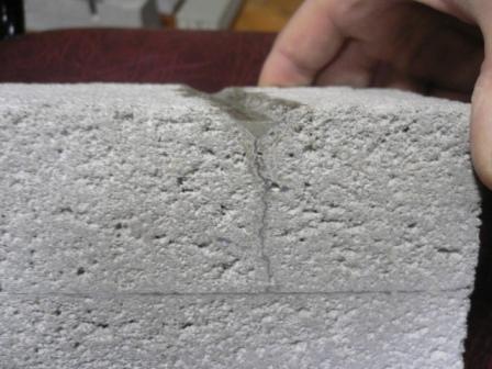

Вы вот как попробуйте сделать - позвоните им, проконсультируйтесь, получите инструкции на русском языке, попробуйте понять, что за материал, и как его в эти трещины вводят, (что за инъекции такие?). А потом подумайте, сможете ли вы "воспроизвести" сами эту технологию. А вдруг это обычная двухкомпонентная эпоксидка с каким-нить просто добавлением цемента? Ведь всё в отдельности стоит копейки. Намешайте сами, попробуйте на двух "камнях" стяжки, есть ли адгезия, прочный ли против молотка. Короче, волка ноги кормят, а язык до Киева доведет. Разбомбить стяжку всегда успеете.

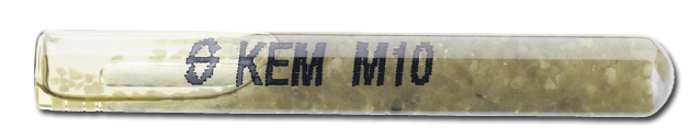

Я, кстати, в свое время мешал эпоксидку с цементом и таким огромным шприцем (покупал в аптеке, он, кажется, для промывания ушей что ли) вгонял эту "черную сметану" в отверстия в газосиликатных стенах перед установкой туда дюбелей (газосиликат был настолько крошашийся, что не держал даже специальные дюбеля). Решение копеечное, но очень надежное, а ведь можно было купить специальные дюбеля-ампулы с эпоксидкой (анкер химический правильно называется), чуть не по 500 р за штуку.

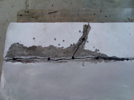

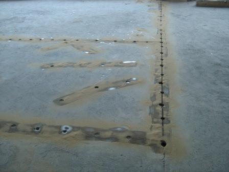

http://www.forbo-bonding.ru/ru/Produkty/podgotovka-i-remont-osnovaniy/remontnye-smesi-i-shpatlevki/ 816 масса. если трещин много, то предпочтительней 021 (эпоксидная грунтовка)
есть еще у томзита, уцина. фотЫ с большого объекта, заказчик не захотел менять стяжку (по прочности она была достойная, толщина 10см)

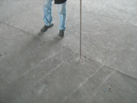

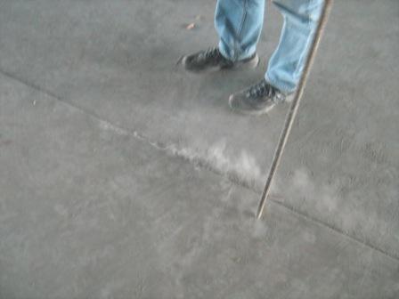

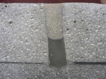

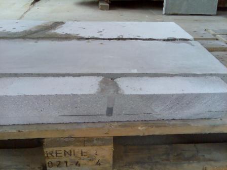

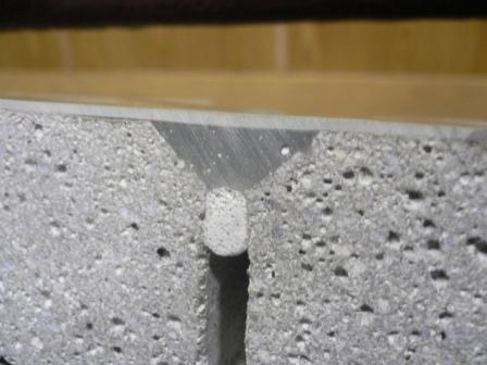

Bala-kate, дело не в том, что Основит надежная или нет, для паркета (укладка непосредственно на нивелирующую массу) применяются специальные нивелирующие массы. что касается ремонта трещин. трещина, чаще всего это при испарении влаги из основания, цемент начинает уменьшаться в размерах (много раз писал но повторюсь) по аналогии с куском мокрой ткани, при высыхании уменьшается в размерах, если в стяжке много воды, то усадка значительная, происходит трещина. её конечно можно расшить и потом заполнить нивелиркой, но в этом случае, нивелирка "работает" как "пробка" для того, чтобы при последующем выравнивании смесь не протекла в трещину, и не проявилась на поверхности выравниваемого основания. если трещины не подвижные (не шатаются, при ударе из них не идет пыль и т.п.) этот вариант рабочий, если же под стяжкой пустота, и края подвижные, то применяют специальные материалы, которые не имеют усадку, у которых значительно выше прочность, которые обладают большей силой склеивания (адгезии), которые устойчивы к щелочной среде (влага из ЦПС, имеет высокую РН). рем материалы для трещин из эпоксида, полиестра и бывают цементные. для ремонта подвижных трещин, для более надежного соединения, делают поперечные пропилы и закладывают туда специальные скрепки или просто саморез. такой метод ремонта, называется силовое замыкание. в зависимости от задач и материала, трещины расшивают (штроборезом или болгаркой) пылесосят и заполняют рем составами. в таком случае составы более вязкие. еще бывает когда необходимо не только соединить видимую часть трещины, но и склеить глубоко внутри, в этом случае просверливают несколько отверстий и применяют более жидкие материалы (метод инъекций, санаций и т.д.).
если на стяжке много трещин, она ходит ходуном и т.п., проще, дешевле и правильнее переделать стяжку.
если нет желания, сил или времени, стяжка к тому же пылит тогда лучше использовать жидкие эпоксиды. на сырую эпоксидную массу или грунтовку, сразу насыпается песок, так чтобы он остался сухим и полностью закрыл эпоксид. потому что к эпоксиду плохая адгезия большинства материалов.
если горят сроки, а надо переделать стяжку срочно, тогда используйте быстросохнущие массы для стяжек. самая распространенная и доступная ветонит 5000, один см такой стяжки сохнет сутки и можно продолжать работы.

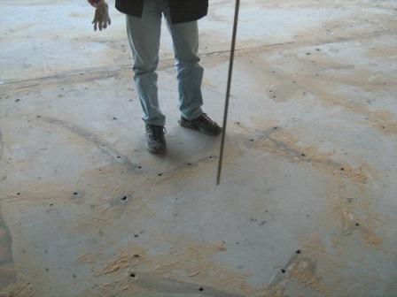

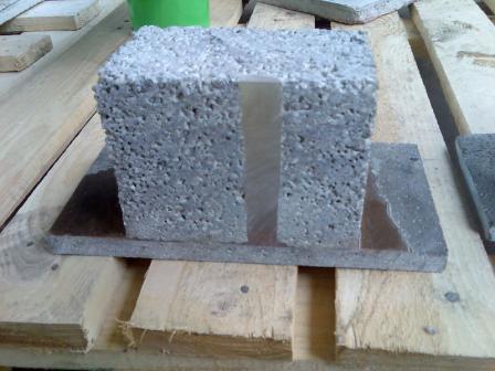

ремонт жидким эпоксидом. "сердцевина стяжки выглядит так бывают широкие трещины, их ремонтируют в несколько заходов, например так сначало проливают эпоксидом (чтобы растеклось), на следующий день второй слой и посыпают песком. или так укладывают жгут (чтобы не протекло глубоко) и заливают. для приклеивания "верхней" стяжки к основанию, можно просверлить отверстие и залить в него рем состав, так в зависимости от последующих материалов песок сыпят или нет. без песка можно делать в случае наливных полимерных полов (эпоксидных, полиуретановых, уретановых) и то нельзя пересушить эпоксид. если в последующем цементные материалы, то с песком, как то так
