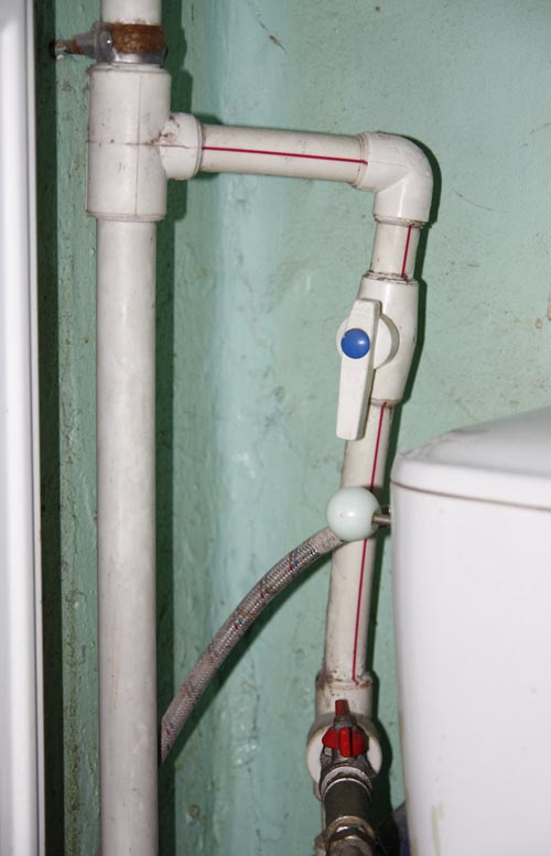

Менял стояк в хрущевке лет 5 назад. Квартира сдавалась, сейчас приехал и обратил внимание что, отвод от стояка отходит не под прямым углом. Как было после смены стояка - не помню. Хочу поменять внутриквартирные трубы, но трогать этот непрямой отвод стремно (к нему через фитинг старая железная труба идет). Или такой угол вполне допустим для пластика? На фото выглядет более криво, чем на самом деле.

конечно это не есть хорошо,но бывают масера гораздо "криворукее" и вообще запаивают трубы под углом градусов так в 30:). А так просто закрепите трубу хомутом и все

Фотография неполная: пластик крепится к металлу, а металл зафиксирован? Похоже, стояк сместился по вертикали. Стояк меняли целиком или только на нескольких этажах?

Армированная труба РВК гнется достаточно легко и даже сохраняет эту форму. Здесь видно, что просто все перекособочило. Изначально оно было достаточно ровное... Если будете менять нижнюю стальную трубу, то можно будет подровнять.
А 25 труба то все-таки тонковата для стояка водоснабжения. Нехорошос...

Стояк меняли только у меня, соседи отказались.
Сам стояк закреплен, видно на фото. А вот отвод и железная труба прикрученная к нему - не закреплены. Я собственно беспокоюсь о том, что когда буду крутить к отводу трубу - не попортится ли что.
Закрепить отвод хомутом - была такая мысль, буду делать. И уже после этого все остальные манипуляции наверное.

Ну дык собственно пластиковые трубы надо крепить. А внутреннюю разводку лучше в штрабу. И крепить не так как железяку, а много чаще. Есть нормы через какое расстояние крепить. Часть креплений неподвижных, часть подвижных - допускающих смещение трубы по креплению (вдоль трубы) для возможности компенсации изменения длины под воздействием температурных колебаний.
