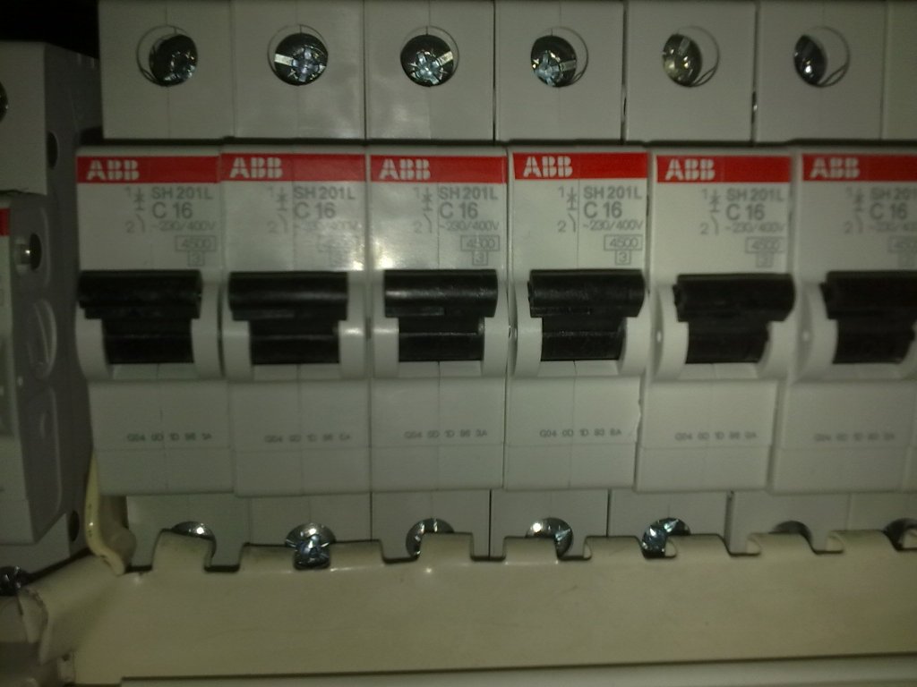

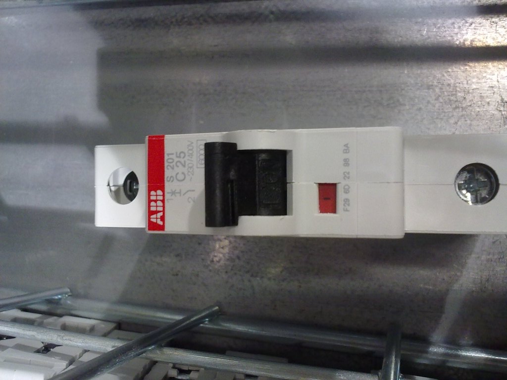

StarWind написал : Не припомню чтоб были щели. Брал у дилера, утверждал, что немецкого производства.
Автоматы смотрел не только в сетях.На последнем объекте пришлось легранд взять, неравномерные фасадные щели АВВ вызывали бурю эмоций заказчика) Обязательно сделаю фото для наглядности;)

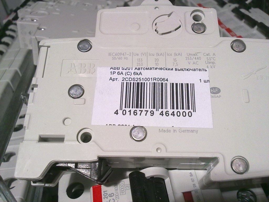

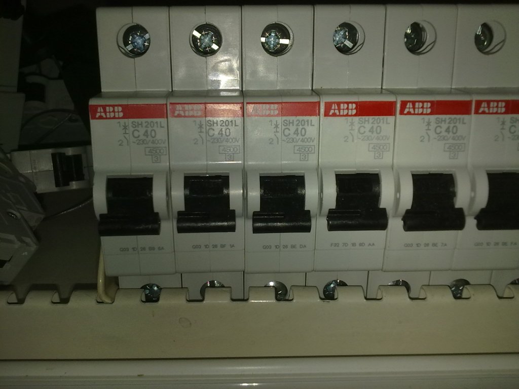

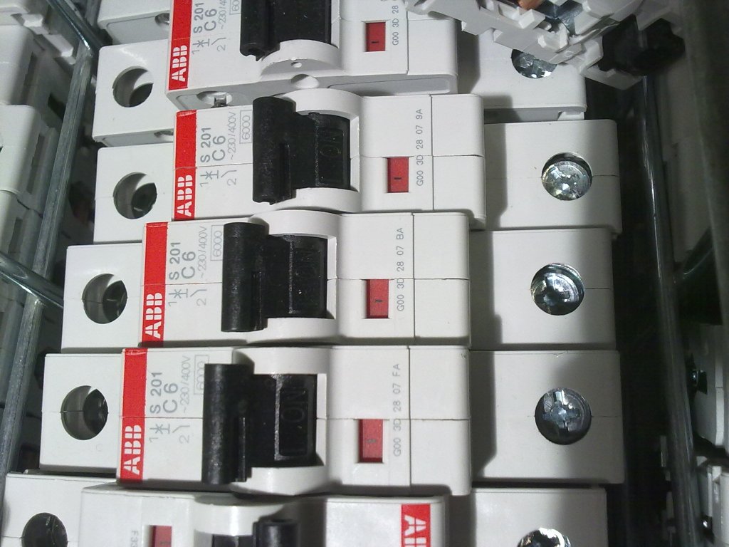

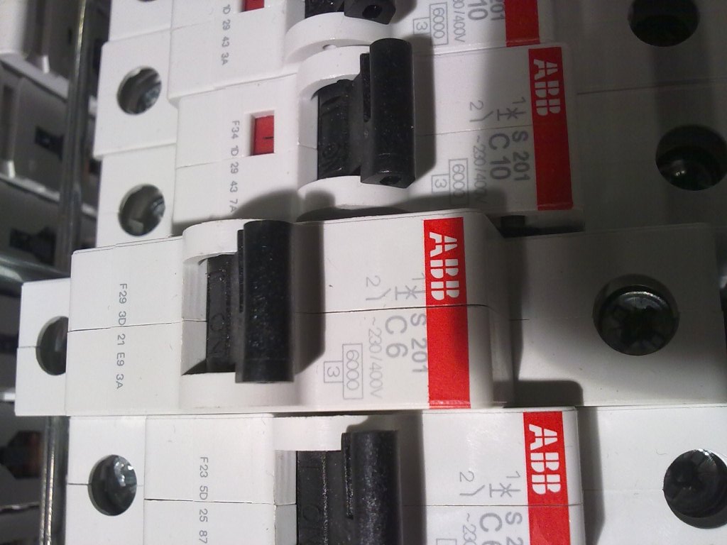

Вот собственно фотки :
Появились также в продаже автоматы с цветным индикатором красный-зеленый.

Нормальные там щели. Не половые, главное =) Это обновление серии S200. Всё жду, когда выгребем склад B категории, и она новая поедет =) ЗЫ. Но надо будет один купить и разобрать, сравнить =)

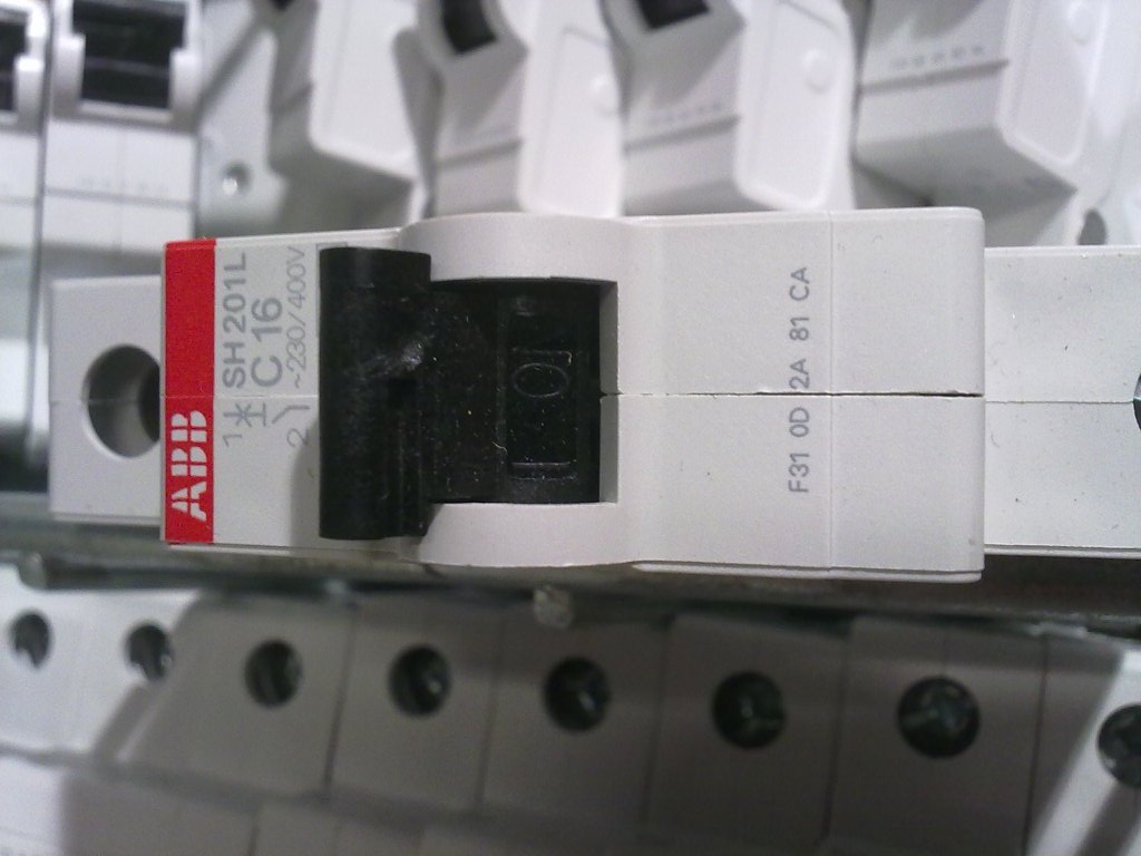

Автоматы с Леруа ;)

Это SH200L. Облегчённая серия. Самая дешёвая

Спасибо за хорошее замечание! Будем знать) походу подвоха везде нужно ждать, чуть расслабишься и все))) Покупал как то кабель ВВГ нг ls 3х1,5 двух производителей.Толщина и без штангена отличалась, на глаз видно было:D
