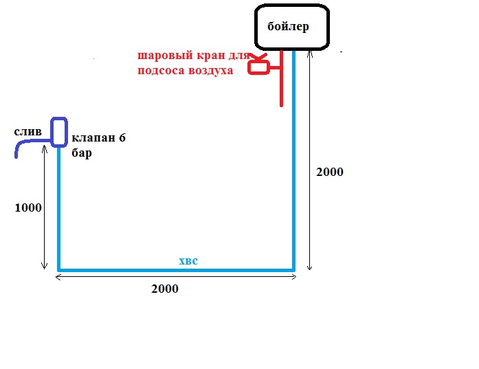

Всех приветствую! Накопительный обогреватель планируется разместить в постирочной, под потолком. Тем не менее в следствие столбика из стиралки + сушилки свободного места остается совсем немного. Как вариант - разместить обратный клапан и сбросник в сантехшкафу, устоив там же слив с бойлера. Т.е. наверху у бойлера оставить только кран подсоса воздуха для комфортого слива. Смущает немного трасса хвс до бойлера, ее протяженность - 5м (1м вниз, 2 м горизонтально, 2 м вверх). Сливаться должна по закону сообщающихся сосудов, но ве же решил рассмотреть такой вариант подключения на форуме.

Можно поставить в любом месте при условии отсутствия запорной арматуры между аварийным клапаном и бойлером

Для такой - есть:) Но фитюлька совсем не такая, а так же необходим слив - правильном выполнить его из-за монтажных габаритов пространства не получается (только напрямую в канализацию заводить). Поэтому разместить слив (и как следствие - группу безопасности) в шкафу - более гармоничное решение, имхо.

Зачем вам стационарный слив? По закону сообщающихся сосудов воду вам прийдется высасывать. Само не потечет.

возможно неккоректно выразился про сообщающиеся сосуды, чтобы вопрос были более понятным - набросал быстренько схему (см. вложения), надеюсь, принцип понятен вопрос, по сути, один Будет ли нормально сливаться бойлер через клапан безопасности (или дополнительны сливной шаровый кран рядом с клапаном) при такой трассе с условием подсоса воздуха черех выход гв бойлера.
Сам клапан будет работать, разве что производитель в инструкции указывает расположение клапана непосредственно перех входом в бойлер. ssrr, чтобы не бегать с ведром при необходимости слить бойлер

Вытащил шланг стиральной машины из канализации, воткнул туда шланг из нагревателя, слил. Через клапан вобще ничего сливаться не будет. Привинтите к отводу нагревателя, через который будет поступать холодная вода сначала проходной кран как для стиральной машины, затем капан из комлекта, дальше что хотите. Вот всё, что нужно. Когда будет необходимо слить, подцепите к нагревателю хотя бы заливной шланг для стиральной машины, второй его конец - в канализацию. Откройте ближайший кран, из которого горячая вода текла, и дуйте в него, пока само не пойдет. Или отвинчиваете трубу от вывода горячей воды из нагревателя, что быстрей намного.

ssrr, у меня нет желания совершать танцы с бубном вокруг бойлера, все должно быть максимально, к тому же бойлер стои сверху колонны стиралка-сушилка, под потолком, места там впритык

Андраник,После клапана со стороны бойлера тройник и в боковой отвод шаровый кран для слива. Через клапан не всегда сливается хорошо и быстро.

Тоже думаю запараллелить слив, через крестовину вкупе со сбросником
