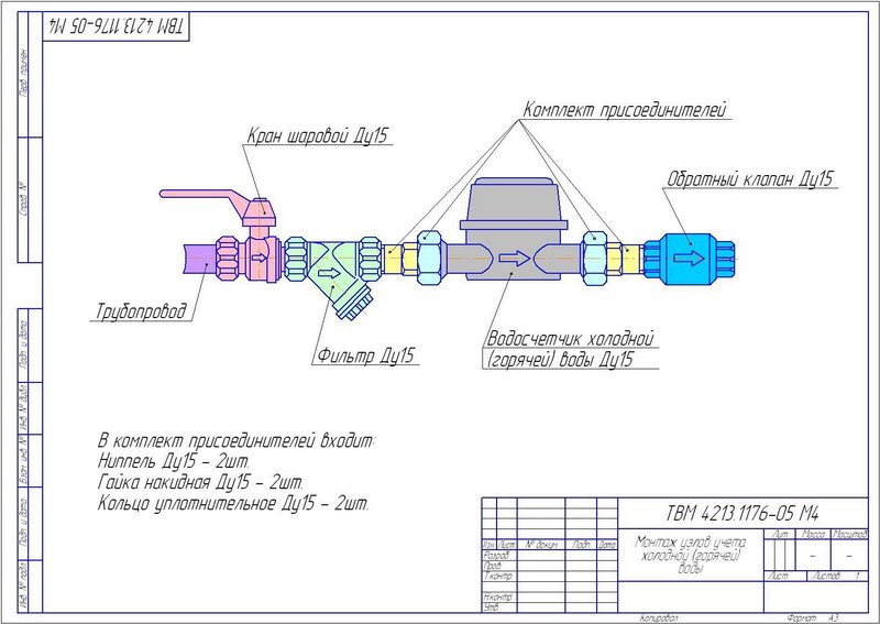

Проблема такая. В квартире 2 раза в год забивается счётчик (на холодной воде). Каждый раз вызываем сантехника, он его разбирает, промывает сетку и .... и до следующего раза. А существуют ли модели счётчиков без этой предварительной сетки? Напрашивается постановка именно такового счётчика и перед ним отдельно врезать кран с сеткой.

Фильтр грубой очистки у вас стоит?
Обычно, схема установки счетчиков выглядит так:
  1. Отвод от стояка с шаровым краном.
  2. Грязевик (фильтр грубой очистки)
  3. Счетчик. Далее возможны варианты: обратный клапан, фильтр тонкой очитстки, коллектор и пр. Либо просто труба до потребителей.
Так вот сетка есть в грязевике. Именно он предназначен задерживать грязь и камушки.
Камушки задерживаются сеткой и оседают в отводе грязевика. При необходимости грязевик тоже можно чистить. Причем снимать его НЕ обязательно. У него откручивается заглушка. Если заглушку не опломбировали, то чистить фильтр можно самостоятельно без вызова сантехника.

Чуть не забыла. Кран с сеткой мне тут на офруме профи НЕ рекомендовали. Лучше кран отдельно, и сетка (т.е. грязевик) отдельно. Если фильтра грубой очистки (грязевика) у вас нет, то просто установите его после вводного крана.

самопромывной грязевик решает все проблемы...

Самопромывной фильтр ПЕРЕД счетчиком могут НЕ разрешить.
Вернее счетчики НЕ опломбируют и на учет НЕ поставят с вероятностью почти 100%.

Vi-P - скорее всего у вас последний этаж и квартирная врезка сделана напрямую т.е. отсутствует так называемый на проф. языке "апендикс" на стояке ... больше подробностей - точнее рекомендации

Олегович написал : сколько ставил у себя по городу самопромывных фильтров перед счетчиком, еще ни разу не было претензий
Существует нормативная схема установки узлов учета воды и при малейшем изменении этой схемы , по Правилам , водомеры не должны принимать на обслуживание . Не исключен и такой вариант - по окончанию срока службы водомера (4 года на ГВС и 6 лет на ХВС) придут для их замены , но другие люди из службы эксплуатации и увидев неучтенный отбор воды через промывные фильтры , составят акт и заставят заплатить через суд потребление воды за 4 года по нормативам потребления без водомеров, это как раз и будет серьезным наказанием за самодеятельность
