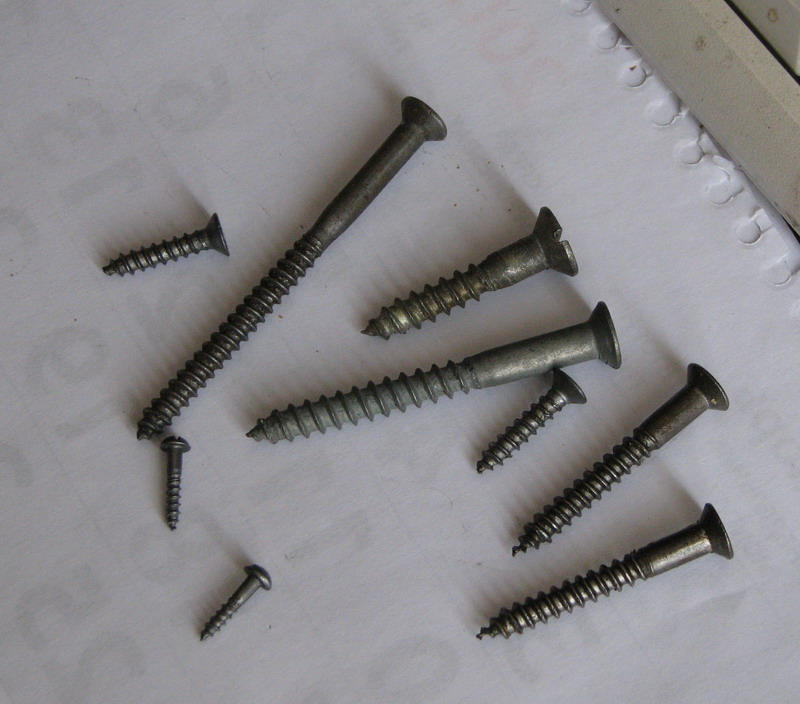

"Следовательно: есть утолщение между резьбой и головкой -- шуруп. Нет утолщения -- саморез." +1
"Шуруп - металлический стержень ЦИЛИНДРИЧЕСКОЙ формы с винтовой нарезкой "
  • 1 : - ВСЕ (во всяком случае те что я в жизни видел ) шурупы имеют тело конусом. Саморезы - только заборная часть конусная....

VladM написал : шурупы имеют тело конусом
неправда. На фотке цилиндрических шурупов хватит, или ещё накидать?

Alex_Penza написал : фотке цилиндрических шурупов хватит
Ха... Как раз подтверждение моих слов - штангелем померяй ? (Кроме тех, которые подходят под определение саморезов (см. выше :-)(Хотя и отечественного рОзлива)
................ Ради интереса залез в бумажки - был неправ с с точки зрения чертежа шурупа, НО.. технология как раз и разрешает и нормирует нецилиндричность !! "утолщение диаметра стержня под головкой шурупов более:
0,05 мм на длине до 5 мм - для шурупов диаметром до 16 мм;
0,1 мм на длине до 8 мм - для шурупов диаметром 20 мм;"

Вы представляете себе 5 соток на 5 мм? Это на длине 100 мм разница в 1мм. Не та конусность, о которой можно говорить. И потом, это ДОПУСКИ, т.е. в идеале (см определение) шуруп - цилиндр, но допускается данный разбег диаметров (шурупы делают методом прокатки, а не точат на станках.
