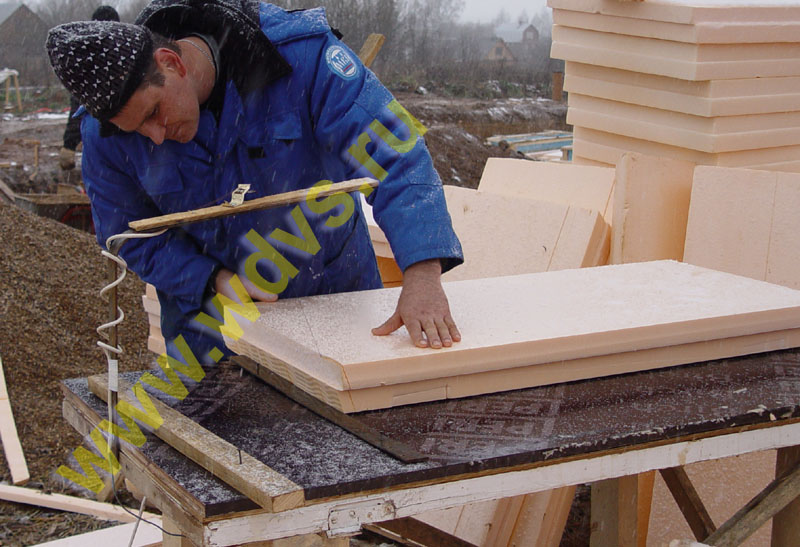

Подрезка угла в 67,5 гардуса для выставления наклонов пенопласта в 45 градусов

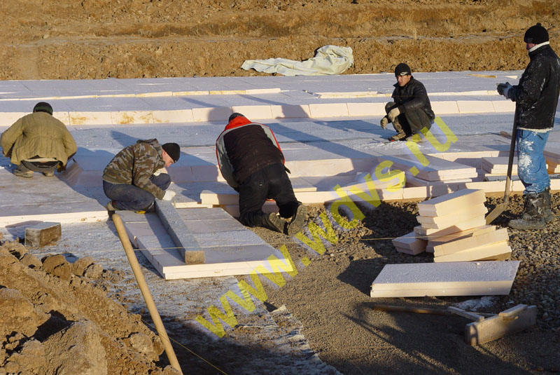

Народ доделывает последний участок

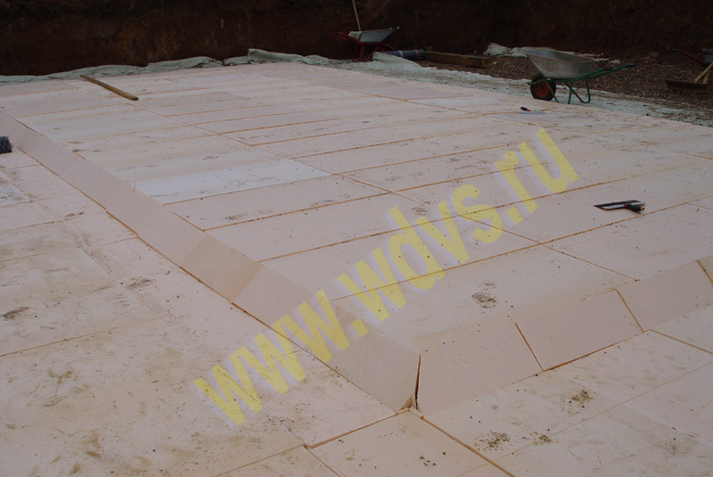

Всё, пенопласт уложен

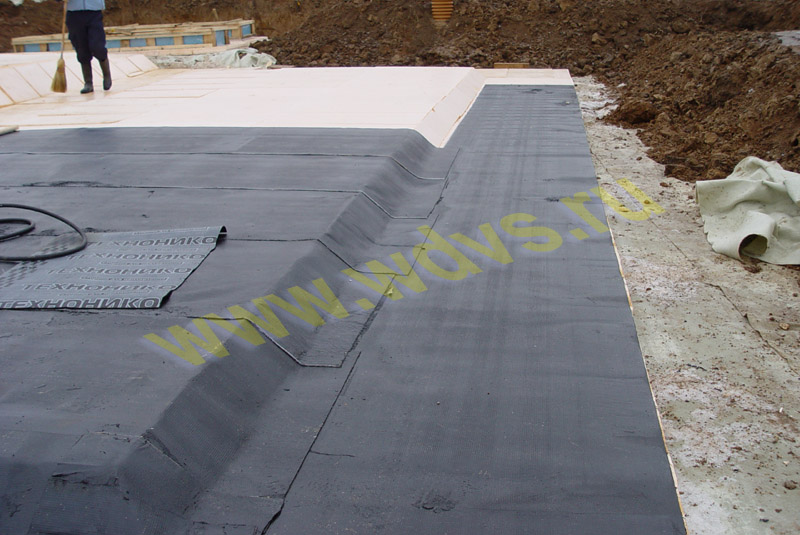

Начали закатывать гидроизоляцией

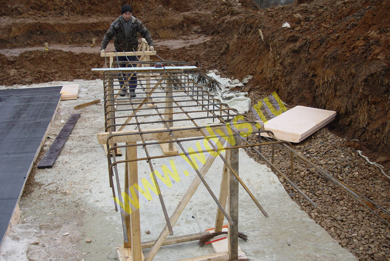

Параллельно начали вязать опоры фундамента

Гидроизоляция в 2 слоя закончена

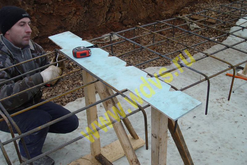

Продолжаем вязать опоры для фундамента
Для опалубки используется финская оригинальная фанера PERI по низу опалубки установили временный слой пенопласта, для того, чтобы с боков бетон не промёрз, вся эта коробка будет прогреваться
Подтянулись обещанные парни из Швеции, довязывают арматуру
П-эшки для опоры фундамента на "стульчиках".
Армирование закончили, ждём бетон
