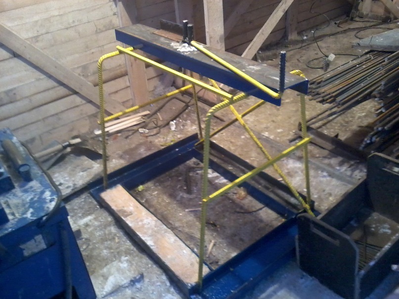

Сделан на месте из подножного корма арматурогибочный стол. Первый хомут, как блин - комом, но 12 диаметра и показал, что всё работает. Сейчас на столе нагнуто уже много деталей и продолжает работать. Все детали ровные и точные.

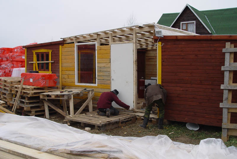

две бытовки сшили вместе, получилась дополнительная площадь для готовки (плиту видно), буржуйка в углу, душевая кабина и большой обеденный стол.

Я понимаю, что "ноу хау", но все же...хотя бы фотки этого стола...арматурогибочного.
Руководство мое, стало денежки на всем необходимом экономить (конец года..не хватает похоже на бонусы топ-менеджерам) а впереди монтаж нескольких ж/б камер для водопропускных труб, причем в минусовые температуры - а здесь Вам огромное спасибо за науку, как правильно в минусовые температуры лить бетон.
А у нас ситуевина: Арматуру, как есть с завода-в прутках завезли, а гнуть...типа на коленках мужики загнут, если Новый год дома захотят встретить. Понятно, что придумают хрень какую-то...а потом вся эта байда завалится, и как всегда на голову такого-же бедолаги из обслуги этого водопровода

Я вам свой гибочный покажу:

Gennady написал : две бытовки сшили вместе, получилась дополнительная площадь для готовки (плиту видно), буржуйка в углу, душевая кабина и большой обеденный стол.
Похоже, Новый Год здесь будет праздноваться! Все условия и тишина ...:) Сорри, если не в тему... А кто готовит вам? На внешний взгляд, соцкультбыт трудящихся на высоте!!!
