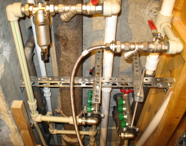

Установил холодный и горячий счетчики воды. Заодно поменяли ржавый кран на стояке холодной воды.
Теперь напор холодной воды резко упал.
Это что, счетчик тормозит? Или новый кран на холодном стояке? Кран поставили шаровой - может он дефектный или неправильно подобран?
Контора, которая устанавливала, сказала, что после того как трубы потревожили, пошла ржавчина и это, мол пройдет само. Неделя, однако, прошла, проблема не рассосалась.
В чем может быть причина?
Может фильтр забило тем самым:

Раньше счетчиков небыло? Если небыло, то уменьшение напора есть следствие установки полупроходных счетчиков.
Регистрация: 03.03.2010 Павлодар Сообщений: 3772
andrei186 написал :
1 Скорее фильтр. 2 Может прокладкой или намоткой (муф, лен) заузили проход, но это по части кривого монтажа. 3 Совпало по времени с общедомовой какой то ситуацией, например отключение стояка для проведения ваших работ.
раньше счетчиков не было.
Полопатил ГУГЛ насчет полупроходных счетчиков - ничего не нашел - что это такое. У меня счетчик VALTEC тип VLF-R-Universal для горячей и холодной воды. На горячей воде поставили такой-же, и на ее напор это не повлияло.
Зато нашел полупроходной шаровой кран - на холодный стояк поставили шаровой - как по внешнему виду определить полупроходной он или нет? Полупроходной - это что, у него для воды лишь половина прохода?

Регистрация: 09.01.2011 Санкт-Петербург Сообщений: 791
andrei186 написал :
какой фильтр? У меня вроде нет фильтров? Или фильтр внутри счетчика?
Вот фотки с фильтрами.
После крана шарового (с красной ручкой) левее от него стоит грязевик (фильтр грубой очистки). Он имеет внизу аппендикс, где скапливается грязь и камушки.
Для справки: после грязевика стоят промывные фильтры с сеткой 100 мкм. Это колбочки с манометром сверху и краном внизу. Такие фильтры полезны для сантехники. Даже в инструкции к смесителям, душевым панелям и пр., пишут, что либо рекомендуется устанавливать такой фильтр с сеткой не менее 100 мкм, либо в жесткой форме требуется (иначе лишают гарантии на оборудование).
В вашем случае, если после шарового крана не установлен грязевик, то где-то образовался засор. И скорее всего при входе в счетчик.
А то, что это произошло с холодной водой, так это естественно. Обычно, ржавчиной быстрее зарастают именно трубы с холодной водой.
Что можно сделать:
  1. Купить фильтры грубой очистки (один грязевик на холодную, другой на горячую воду).
  2. Вызовите сантехника установить грязевики.
  3. Попросите еще проверить счетчик холодной воды, и прочистить его от загрязнений.
    При этом уточните заранее, кого следует вызывать, потому что потребуется снимать пломбы со счетчиков, а потом их заново опломбировать.

andrei186 написал :
внутренний диаметр полудюймовой трубы-13мм.
проходное сечение китайского счетчика-8мм.
то есть потери kvs составили более 50%
почему не повлияло на горячую воду: повлияло, но не так заметно, + у гв давление выше.
всем спасибо, проблема рассосалась сама собой
Если после счетчиков стоят обратные клапаны то они тоже могут быть причиной
