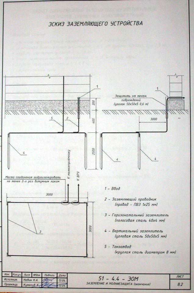

народ а подскажите ттх правильного основного заземления жилого многоквартироного дома.где об ём почитать.

нервный написал : кто нибудь покажет как выглядит земля жилого многоквартирного дома?
народ,тут что строителей нет что ли.я реально никогда не видел основное заземления в многоэтажке. в интернетах кто во что горазд пишут. геометрический норматив какой то должен быть. сверху 50 см грунт черный постоянно влажный,ниже пгс в перемешку с глиной
Bladiclab
Bladiclab
Регистрация: 20.12.2009
Сообщений: 5472
06.11.2011 в 12:38:24
Не помню, откуда скачал. На громоотвод нужен свой контур.
