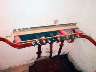

Bladiclab написал : Не помню, откуда скачал. На громоотвод нужен свой контур
спасиб,а этот контур для многоквартирного дома али как.но судя по картинке молнииотвод садится на тот же контур но отдельным выводом. молнииотвод я делать не буду,крыша шиферная,куда его подсоединять.хз.

Еще выдержка из проекта. Самих проектов у меня нет (так для себя выдержки в электронном виде держу).
 ВРУ предусматривает ручное переключение резерва электропитания. Потребители 1 категории имеют систему автоматического включения резерва (АВР)
 Во вводно-распределительном устройстве установлена главная заземляющая шина, к которой присоединяются: защитные нулевые заземляющие проводники питающих кабелей (РЕN), защитные отходящие нулевые проводники (РЕ),  проводники системы уравнивания потенциалов.
  На вводе в здание в соответствии с ПУЭ и ГОСТ Р 50571.10-96 предусмотрена основная система уравнивания потенциалов путем объединения
  • основного защитного проводника РЕ,
  • металлических труб инженерных коммуникаций внутри и вне здания,
  • металлических частей строительных конструкций, систем центрального отопления, водоснабжения, вентиляции и т.п. Сечение главного проводника системы (по меди) - 25 кв.мм. (ПУЭ, 7 изд. п.1.7.137).
    В случае применения системы TN-C-S на вводе в здание предусматривается повторное заземление, сопротивление которого не должно превышать 10 Ом, для чего вблизи электрощитового помещения на расстоянии не менее 2 метров от здания выполняется контур очага повторного заземления, который присоединяется к главной заземляющей шине. Стержневые заземлители (ориентировочное число стержней - 6) следует выполнить из угловой стали 50х50х5 мм, протяженные - из стальной полосы 40х4. Заглубление стержневых заземлителей должно быть не менее 2,5 м, протяженных - не менее 0,5 м. Расстояние между стержнями 3 м. Очаг заземления образует замкнутый контур. Соединение протяженных и стержневых заземлителей выполняется с помощью качественной сварки. Ввод в электрощитовое помещение здания выполняются стальной полосой 40х4 мм. Ветви контура соединяются качественной сваркой, что обеспечивает надежное соединение его с главной заземляющей защитной шиной ВРУ. Сквозь стену здания полоса должна проходить через заложенную с понижением 1/10 к наружной части стены асбоцементную трубу диаметром 150 мм. Конструкция главной защитной заземляющей шины предусматривает возможность (но только для лиц, имеющих соответствующее удостоверение, и при помощи лишь специального инструмента) отсоединения заземляющих проводников для измерения сопротивления заземляющих устройств.

Bladiclab написал : Во вводно-распределительном устройстве установлена главная заземляющая шина, к которой присоединяются: защитные нулевые заземляющие проводники питающих кабелей (РЕN), защитные отходящие нулевые проводники (РЕ), проводники системы уравнивания потенциалов. На вводе в здание в соответствии с ПУЭ и ГОСТ Р 50571.10-96 предусмотрена основная система уравнивания потенциалов путем объединения
Bladiclab написал : Стержневые заземлители (ориентировочное число стержней - 6) следует выполнить из угловой стали 50х50х5 мм, протяженные - из стальной полосы 40х4. Заглубление стержневых заземлителей должно быть не менее 2,5 м, протяженных - не менее 0,5 м. Расстояние между стержнями 3 м. Очаг заземления образует замкнутый контур. Соединение протяженных и стержневых заземлителей выполняется с помощью качественной сварки.
примерно таких размеров и способо исполнения я себе заземление и представлял.
Bladiclab написал : Еще выдержка из проекта. Самих проектов у меня нет (так для себя выдержки в электронном виде держу).
спасибо, вроде массивное заземление получается.для многоквартирного дома проект?
