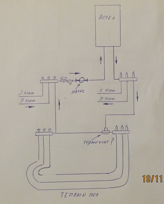

витаон, как из положения вышел? Тоже с таким вопросом столкнулся, только у меня радиаторы есть, а пол для комфорта. Т.е. три контура отопления 1 этаж; 2 этаж; ТП на который предполагал поставить типа термостата, чтоб при большой температуре теплоносителя по малому кругу гонял. Спросил сегодня в магазине, на меня так посмотрели..., говорят ставь насосно-смесительный узел за 16 тыр. , о других вариантах не слыхивали. Даже сомнения меня взяли, может и правда с термостатом работать не будет? Подскажите тов. Сантехники.

Резон,схему или фото как пол подключен , я тебе как смогу так и объясню , походу у тебя вообще напрямую

Вот примерно "принципиальная" схемка :)

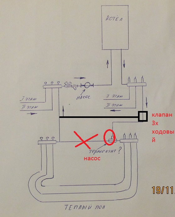

что за термостат на рисунке, так полы нормально не работают, нужен свой насос иначе регулирование не обеспечить

витаон написал : что за термостат на рисунке
В том то и дело, что предполагал сделать по принципу автомобильного, раньше с этим не сталкивался, вот и решил спросить возможно что то подобное существует :o А на рисунке все примерно, т.е. как я предполагаю сделать...

витаон написал : так полы нормально не работают, нужен свой насос иначе регулирование не обеспечить
Хм..Основного насоса не хватает? Там два рег. коллектора...Второй непосредственно перед медью в полу.
