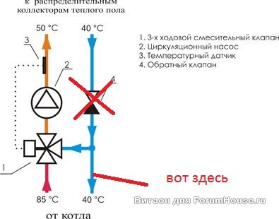

дело не в хватании,по мощности он за глаза, просто пол должен отсекатся , от основного теплолносителя, и циркулировать внутри себя когда нужно остывание. тогда ЕГО правильно и можно регулировать. Когдаже он остывает, клапан подключает ПОЛ к основному контуру, происходит смешение обратки с подачей, в нужной пропорции, это и делает 3хходовый клапан, коллекторы ничё не регулируют,ими только скорость протока можно изменять слегка меняя теплоотдачу, но это криво всё ,вот как смешивается правильно вода

витаон написал : когда он остывает, клапан подключает к основному контуру,
Так а разве термостат эту задачу не решает?

Резон написал : Вот примерно "принципиальная" схемка
Резон, по такой схеме у вас зимой, когда температура теплоносителя на выходе из котла высокая, у вас вообще теплый пол включаться не будет, мне так кажется... если температура теплоносителя будет выше установки на термостате..

Резон написал : Так а разве термостат эту задачу не решает?
нет ты тупо отсекаешь циркуляцию, а пол очень инерционная ситстема пока температура в комнате упадёт,стяжка уже подостынет порядком, нужно будет снова время для нагрева, получаешь циклическитй режим . нам же в контуре нужна постоянная регулируемая температура,т.е поверхность должны быть одной стабильной горячести какОЙ нам надо, А это делается только смешением воды из котла и остывшей обратки. В пол больше 50гр не подают, а в идеале обычно 30-40 максимум,что бы поверхность была нагрета до26-28 , вот тогда это правильный пол

витаон написал : 30-40 максимум
Да именно столько и хотел :)
Nadejda написал : Резон, по такой схеме у вас зимой, когда температура теплоносителя на выходе из котла высокая, у вас вообще теплый пол включаться не будет, мне так кажется... если температура теплоносителя будет выше установки на термостате..
Точно, вот в чем соль, чего то последние дни запредельное торможение (мед. термин, если что :)) Nadejda, Спасибо.
витаон, СПАСИБО за наглядность и разжевывание, все встало на свои места. Завтра буду приставать к продавцам с комплектацией :)

Резон, вот почитай всё наглядноhttp://infobos.ru/str/598.html и делай по такой схеме

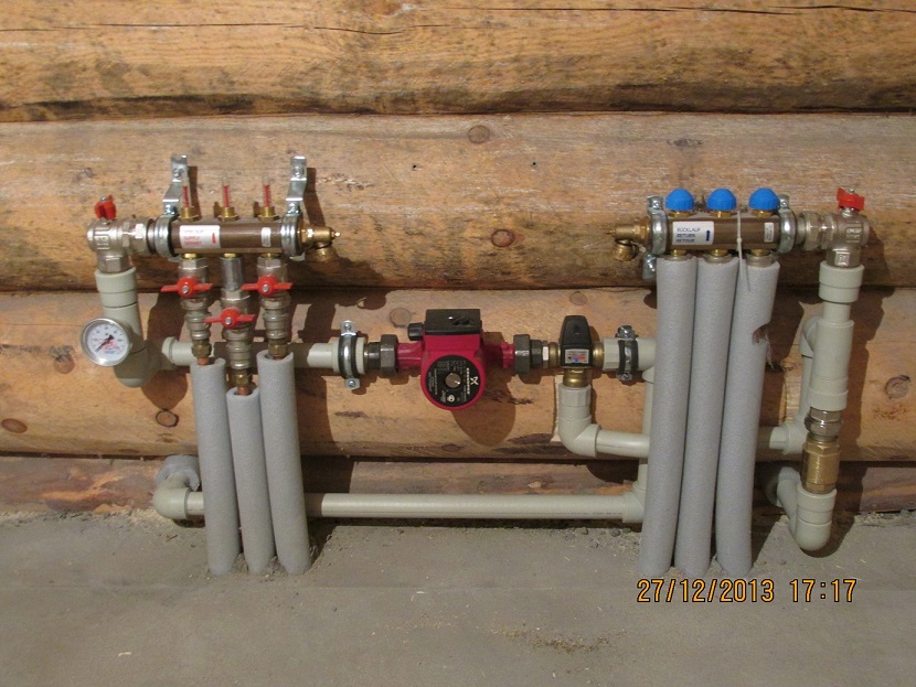

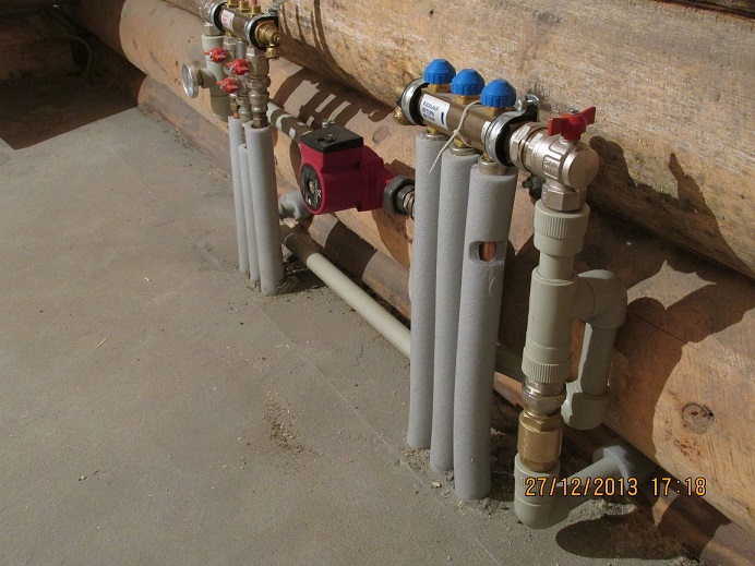

витаон, отчитываюсь по проделанной работе, сегодня добрался и вот...все делал как ты сказал, за что тебе огроменное Спасибо. Сэкономил 8 тыр.

я рад что помог:)на обратном коллекторе есть клапана под синими колпачками , так накрутив туда сервоприводы и поставив термостаты в комнатах, можно выставлять температуру независимо в комнатах. но енто ещё 8т денег как раз надо:)

это типа термаклапана? Не не надо там их, три нитки в одном помещении разделенном перегородкой. Длина 1ой нитки- 24м; 2ой-22,5; 3ей- 21м. Поджимом колпачков отрегулирую потоки и все.
