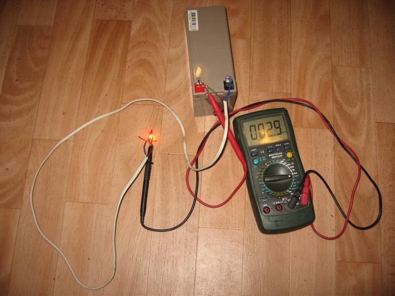

У меня провода непонятного сечения. Хочу сравнить их с эталонными по ГОСТу или хотя бы с Одесса-Кабель (у нас лучшие).

Dima007 написал : но я все равно не понял
вот http://www.radioradar.net/articles/technics_measurements/measurements_ultra.html

Спасибо! :) Я прочитал, все равно ничего не понял, но буду пробовать что-то сделать. :)

Dima007 написал : все равно ничего не понял
вот так понятней? только в цепь еще надо включить амперметр измеряем падение на одной жиле, измеряем расстояние по жиле между щупами вольтметра, (напряжение делим на ток, делим на метраж и умножаем на 1000, и получаем сопротивление 1 км) в данном случае напряжение 0.0029 В, ток 0.112 А, метраж 1.074 метра, сопротивление 1 км получилось 24.1 Ом, а норма для ШВВП 0.75 - 26 Ом, всё вписывается (но погрешность большая из-за малого тока) да, на больших токах измерения надо проводить быстро, иначе жила нагреется, а у меди довольно большой тепловой коэффициент сопротивления - 0,4%/С

юра Т написал : вот так понятней? Нажмите на изображение для увеличения Название: IMG_2919111.jpg Просмотров: 6 Размер: 55.8 Кб ID: 242522 только в цепь еще надо включить амперметр измеряем падение на одной жиле, измеряем расстояние по жиле между щупами вольтметра, (напряжение делим на ток, делим на метраж и умножаем на 1000, и получаем сопротивление 1 км) в данном случае напряжение 0.0029 В, ток 0.112 А, метраж 1.074 метра, сопротивление 1 км получилось 24.1 Ом, а норма для ШВВП 0.75 - 26 Ом, всё вписывается (но погрешность большая из-за малого тока) да, на больших токах измерения надо проводить быстро, иначе жила нагреется, а у меди довольно большой тепловой коэффициент сопротивления - 0,4%/С
Ого! Вот это спасибо! Я бы точно так не сделал. :) Единственный вопрос: не будет ли влиять сопротивление мультиметра со щупами? Ведь длина тонюсеньких проводков мультиметра да и сам мультиметр внесет существенное сопротивление в цепь. Это как минимум 2 метра провода 0,5 если не меньше. Как быть с этим?

Dima007 написал : Как быть с этим?
у Вас же несколько мультиметров, вот один на ток, а второй на напругу, сопротивление Амперметра вообще не влияет на результаты а вносимым увеличением тока от Вольтметра можно пренебречь, оно мизерное

юра Т написал : сопротивление Амперметра вообще не влияет на результаты
а можно пояснить почему? я вот считал, что амперметры имеют какое никакое, но сопротивление.
