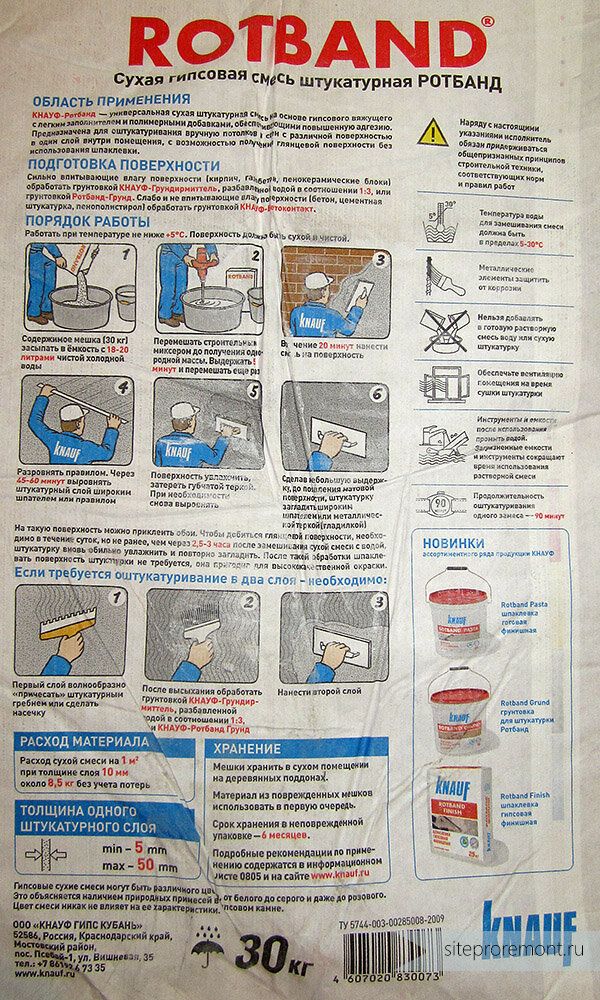

Можно ли делать тонкие слои от 0?
Tayna
Tayna
Регистрация: 23.02.2011
Барнаул
Сообщений: 586
11.11.2011 в 11:50:29
sergmih написал : Можно ли делать тонкие слои от 0?
Минимальный слой - 5 мм.
antipst
antipst
Регистрация: 30.03.2006
Сообщений: 2547
11.11.2011 в 12:00:10
Инструкция - не позволяет. Но. Интересный момент...Штукатурить слоем меньше 5 мм нереально. Возможно, инструкция рекомендует именно с этой точки зрения. Знаю, многие шпаклюют Ротбандом. То,что Ротбанд отвалится при слое -5 мм не думаю.

Добрый день.
Подниму тему.
Имеются стены из ПГП. Геометрия хорошая. Штукатурить толстым слоем по маякам не хотим.
Нужно вывести под покраску.
Маляры предлагают «протянуть» под правило тонким слоем ротбантом. А потом уже как обычно шпатлевки, стеклохолст.
Можно ли так делать. Подходит ли ротбант для этих целей? Сомневаюсь, что можно так класть штукатурку.
Мишутк
Мишутк
Мишутк
Регистрация: 06.03.2008
Сообщений: 11330
05.05.2025 в 18:43:46
Татьянка, слева внизу картинка про слой. Есть такое на мешке вашем? Ну или текстом. 40378ad3c8bf3c5fd2edba16aa2dbe1d
Письменную гарантию на 5 лет с договором, паспортными данными... Полной переделкой за свой счет с учетом вышеуложенных материалов. И пусть делают как хотят.

05.05.2025 в 19:03:25
Мишутк, мешка нет под рукой. Смотрела на сайте.
Да, смутил минимальный слой 5мм
