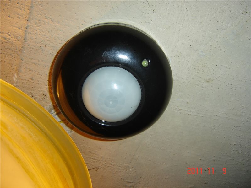

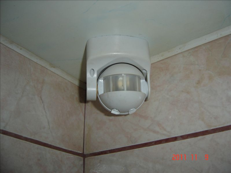

Самое простое решение, установить реле движения и нажимать ни чего не нужно. Бывают выполнены и как переходники между патроном и лампой, там вообще просто, вкрутил в патрон и задача решена. Фоткать лень.
