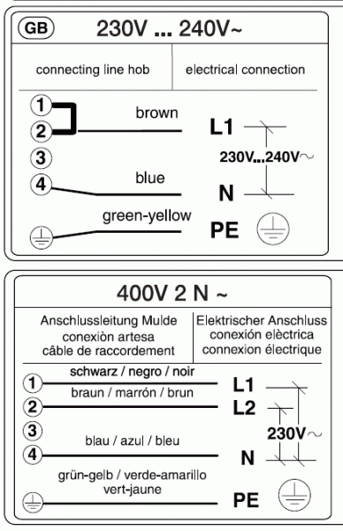

А вот такой вопрос. У меня подобная ситуация - 3 фазы, провода 4 квадрата. Розетки делать не хочу, т.к. считаю, что это блаж для встройки, все равно к ним доступ нереален (если только кухню не разбирать). Делаю скрутку пассатижами (чтобы понадежнее было) и в два слоя тканевой изолентой. 2 фазы на варку (4 квадрата), и одну фазу на духовку (4 квадрата) и посудомойку (2.5 квадрата). Т.к. я не электрик, подскажите проблем при скрутке на такой мощности не будет - варка 7 кВт?

2Prok12 - Вот табличка от АЕГа. Одна или две фазы.

Jeen написал : А вот такой вопрос. У меня подобная ситуация - 3 фазы, провода 4 квадрата. Розетки делать не хочу, т.к. считаю, что это блаж для встройки, все равно к ним доступ нереален (если только кухню не разбирать). Делаю скрутку пассатижами (чтобы понадежнее было) и в два слоя тканевой изолентой. 2 фазы на варку (4 квадрата), и одну фазу на духовку (4 квадрата) и посудомойку (2.5 квадрата). Т.к. я не электрик, подскажите проблем при скрутке на такой мощности не будет - варка 7 кВт?
В принципе правильно, только... 1) посудомойке крайне желателен отдельный 10-16 амперный автомат; 2) пассатижами скрутку делать не стоит, всё равно будет фигня. Если делать скрутки, то лучше использовать СИЗы: http://www.techelectro.ru/prod/insulugs/siz/ ;

Спасибо! Посудомойке прикручу автомат в разрыв фазы. Может прямо к посудомойке и присобачу :). А разве предохранителей на посудомойках нет? А СИЗ обязателен? Вроде площади контакта должно хватать - длина скрутки порядка 3 см и все кончики я аккуратненько примял. А механических нагрузок на скрутку быть не должно - провода довольно длинные и шебуршать ими я не собираюсь. Перефразирую вопрос: насколько плох мой вариант со скруткой? Т.к. теперь, чтобы применить СИЗ придется промывать места скрутки от этой пропитки, что в тканевых изолентах, что довольно муторно.

Jeen написал : насколько плох мой вариант со скруткой?
Зажмите скрутки "орешками" - неэстетично, "зато дёшево, надёжно и практично".

Jeen написал : ... теперь, чтобы применить СИЗ придется промывать места скрутки от этой пропитки, что в тканевых изолентах, что довольно муторно.
А это зачем? И так нормально будет. Только укоротить оголённые провода потребуется, наверное.
