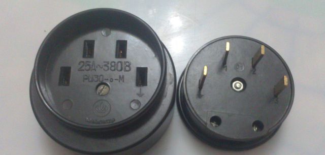

Здравствуйте. Подскажите,пожалуйста. В квартире старая проводка и трехфазная электрическая плита на кухне. Хочу поставить встроенную кухню с варочной панелью и духовым шкафом. Как это всё подключить? Планирую провести новый провод от щита до кухни. Так вот как всю кухню раскидать на трехфазную линию?
megrad
megrad
Регистрация: 07.04.2014
Сообщений: 15839
23.01.2020 в 12:07:56
Лёняальмет написал: В квартире старая проводка и трехфазная электрическая плита на кухне.
Вы в этом уверены? Дом какого года? Не путайте трёхфазную сеть (это 3 ф плюс ноль плюс земля) с трёх жильным кабелем (фаза - ноль - земля). И если у Вас стоит такая розетка
Это не значит, что у Вас трёхфазная сеть в квартире.
