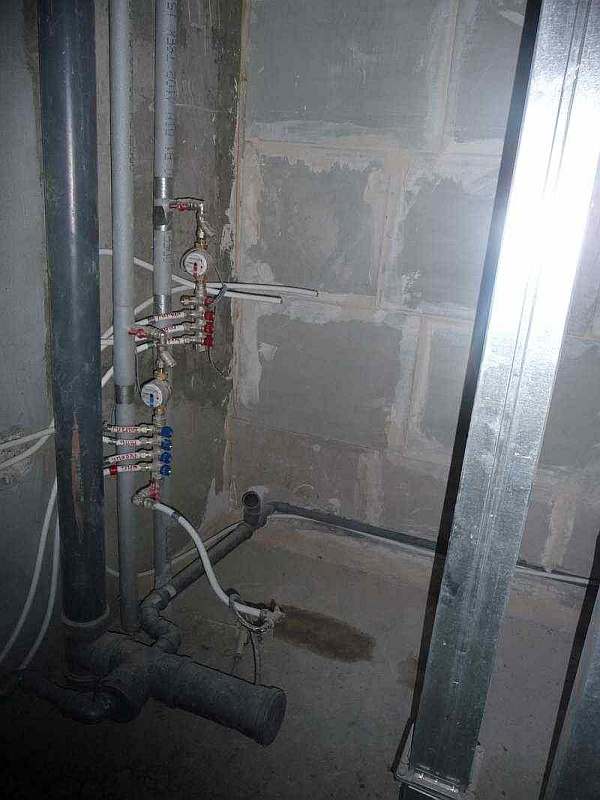

ma-masha написал : Но ведь в техшкаф еще и трубы с водой нужно спрятать, и счетчики. И все-равно размер шкафа большой получается. Или с такого ракурса чего-то не видно?
да большой. Со стороны бетонной стены место занимают трубы и счетчики, а в планируемой перегородке вентиляционные короба. Но в первоначальном варианте все равно с таким отводом от канализации пришлось бы увеличить толщину в обеих местах еще больше.

Makarone написал : ох ты ж смените мастера, пожалейте соседей..
подскажите, что там еще сделано не так?

alex7912 написал : подскажите, что там еще сделано не так?
ВСЁ , пройдите по теме " Брак , левак " увидите предметно на фотографиях результаты таких типов монтажа

левый лежак , ещё потянет , только нужно ревизию , имхо, добавить , а вот правый похож без уклона.... :)

=vadim= написал : а вот правый похож без уклона....
Правый наверно и приподнять есчо получится-если конечно не все с той стороны заделано...Переделывать все заново конечно ОГО-ГО.Уклончики сделать если возможно и загородить это дело с глаз..Можно ведь не всь перегородку 300мм делать-а с выступом внизу в виде "тумбы"(и с дверцами:))Или эту сторону в виде шкафа-инсталяции-и все дела..

ribakow.fthj написал : Правый наверно и приподнять есчо получится-если конечно не все с той стороны заделано...Переделывать все заново конечно ОГО-ГО.Уклончики сделать если возможно и загородить это дело с глаз..Можно ведь не всь перегородку 300мм делать-а с выступом внизу в виде "тумбы"(и с дверцами:))Или эту сторону в виде шкафа-инсталяции-и все дела..
понял, что надо переделывать другими мастерами.

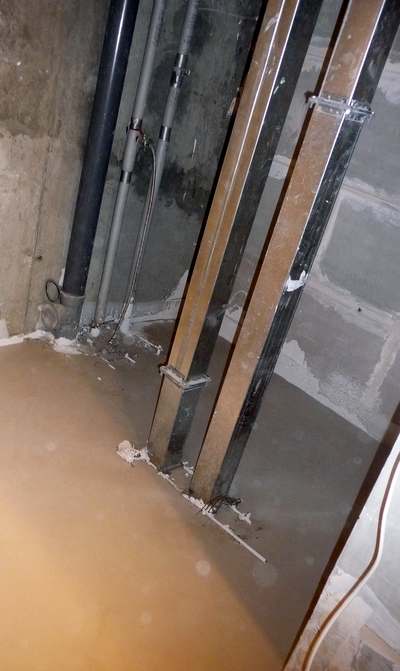

ribakow.fthj написал : Можно ведь не всь перегородку 300мм делать-а с выступом внизу в виде "тумбы"
кстати так к сожалению не получится, т.к. там душевая. Прилагаю план. И уклон там должен был быть, я вроде смотрел. Но сегодня перепроверю. Вот фото до установки профилей.

А развернуть его в любую сторону не получиться?Правда меньший диаметр придется с обох сторон подводить по иному..

ribakow.fthj написал : А развернуть его в любую сторону не получиться?Правда меньший диаметр придется с обох сторон подводить по иному..
развернуть то можно. Изначально было повернуто вот так. Но больше всего места именно в перегородке (из-за вентиляционных коробов). В принципе совсем мешает только угол с отводом к душу. (душевой поддон с прямыми углами и его надо задвинуть максимально в угол). Может его сделать под 45 градусов? Хотя пока не представляю насколько это поможет. Или вообще поднять поддон над всем этим?
