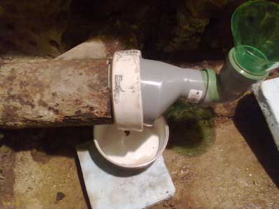

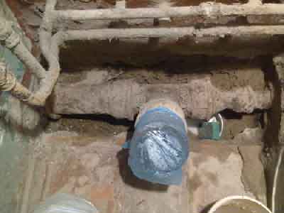

Протекало снизу с чугунного тройника.:( Хочу перейти на пластик.
Отрезал болгаркой пока так. Потом отрезал и раструб. Обрезать трубу пока под раструб возле стены пока не буду боюсь. Не могу расчистить щель между чугунным раструбом и трубой и вытащить отрезок трубы (внеш.d=110 мм./ внутр. d=97 мм). Приходиться думать как соединить трубу без раструба с пластиковой деталью. В продаже каких-то переходников не нашел. Пока надел на трубу манжетку унитазную, но она не надежная еле вставил в чугунку болтается. Может использовать пластиковый соединитель? Помогите.

Почему не можете щель расчистить в чем там проблема? молоток + скарпель или стамеска (старая, ненужная отвертка) аккуратно выбивайте раскачивайте потихоньку кусок трубы и должна пойти отрезать раструб конечно ошибкой было переходники то продаются которые оденутся на кусок отрезанный плохо искали но уж лучше доразобрать до конца и поставить внутреннюю манжету резиновую около стенки и перейти на пластик
