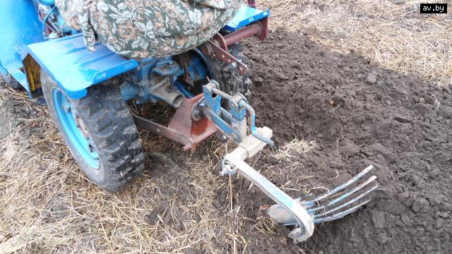

PЕКЛАМА, на скоростях 1-3 км/ч фрезеруют и работают с копалкой.
