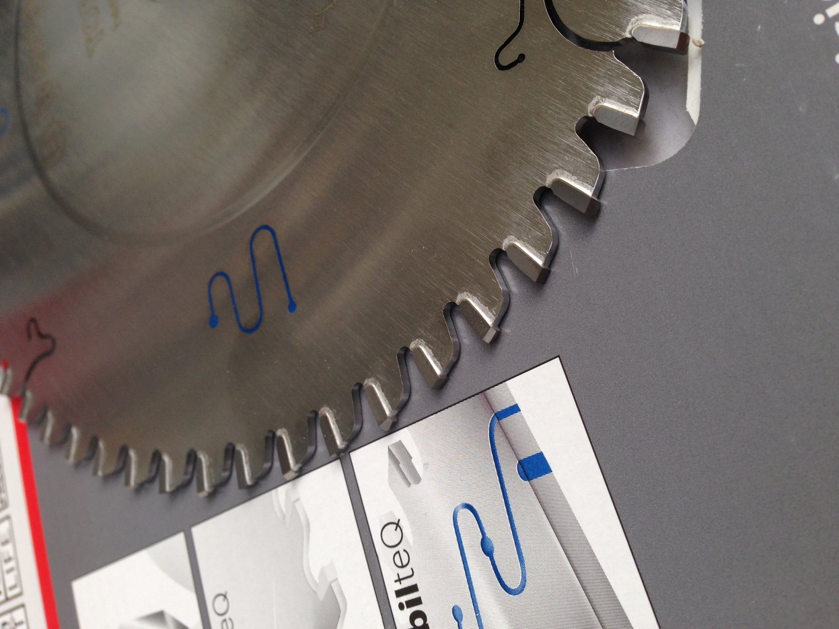

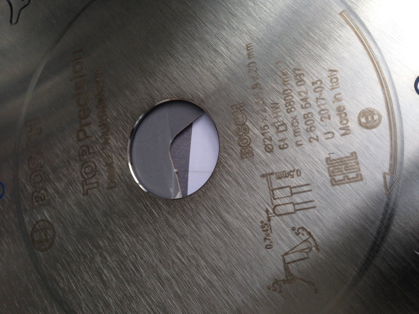

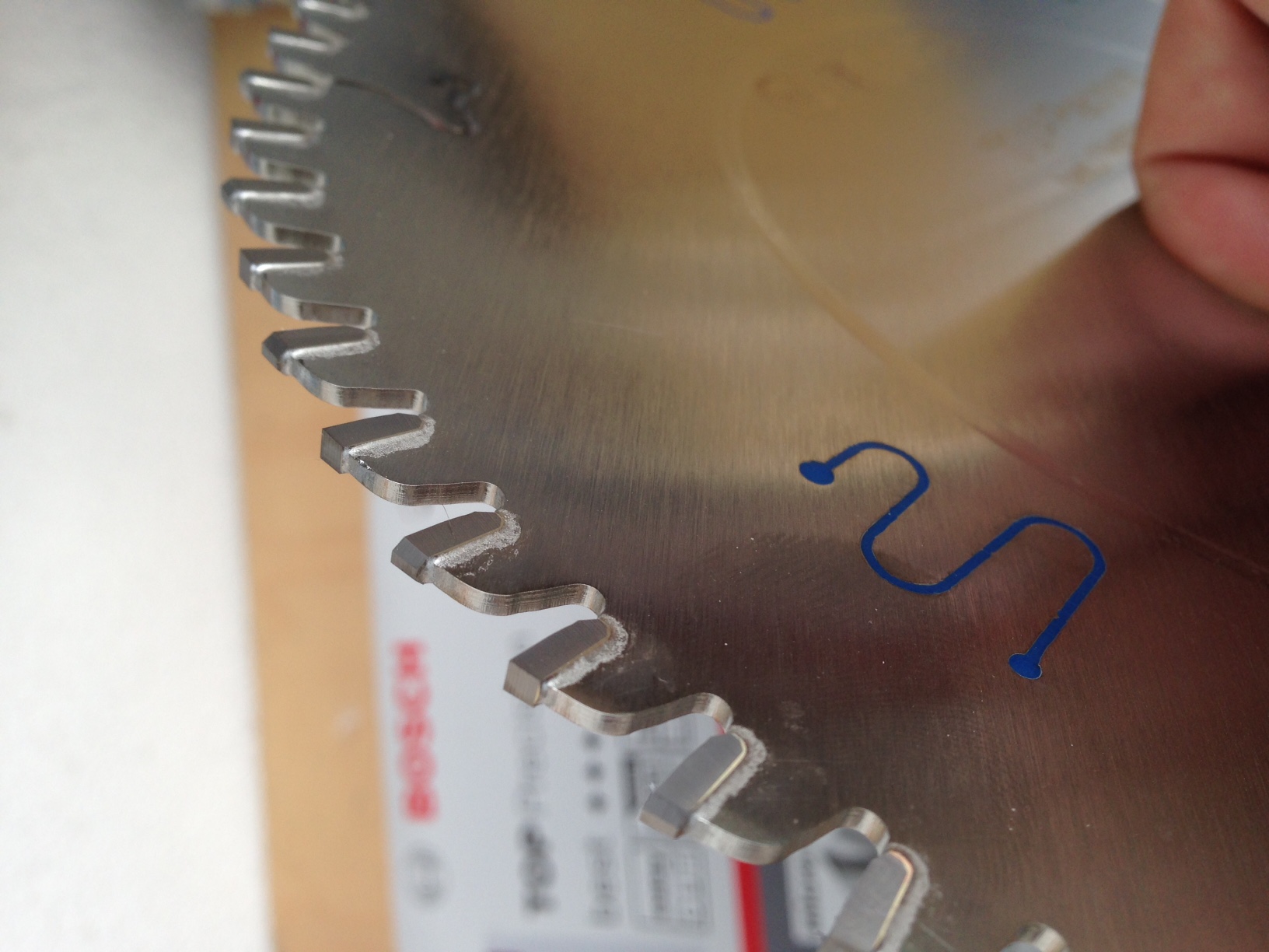

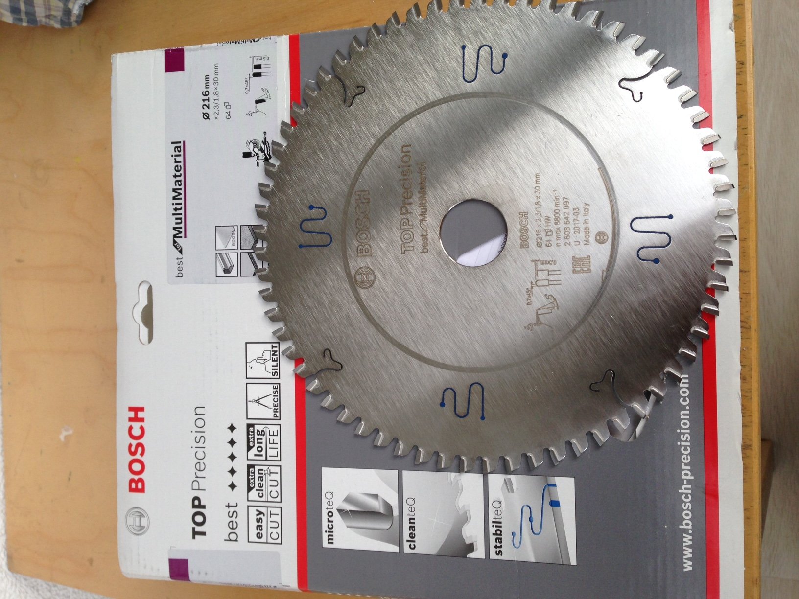

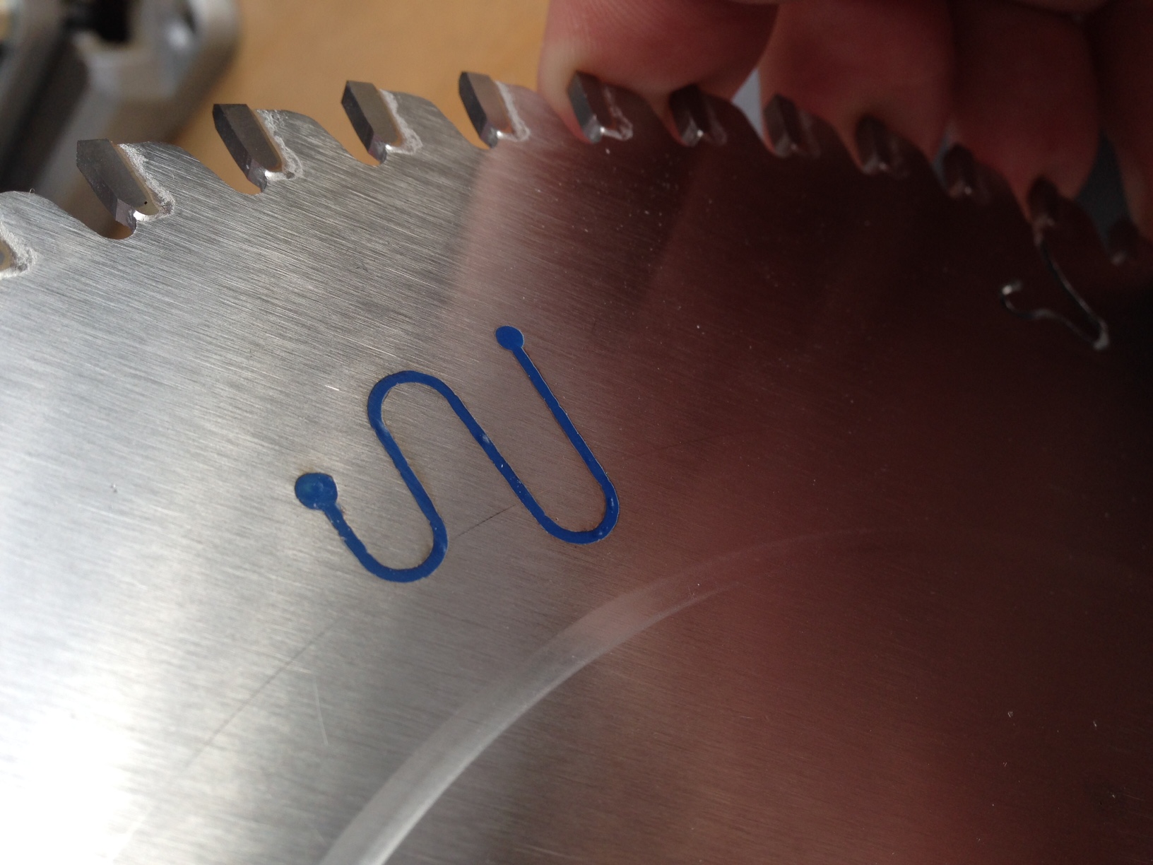

Долго я решался на покупку диска серии TopPrecision MultiMaterial. Прикреплю тут фотки, может кому-нибудь будут полезны. Диск сделан в Италии. Поверхность гладкая, полированная. Есть накатка, противошумные вырезы заполненные компаундом, фигурные вырезы для термостабилизации.

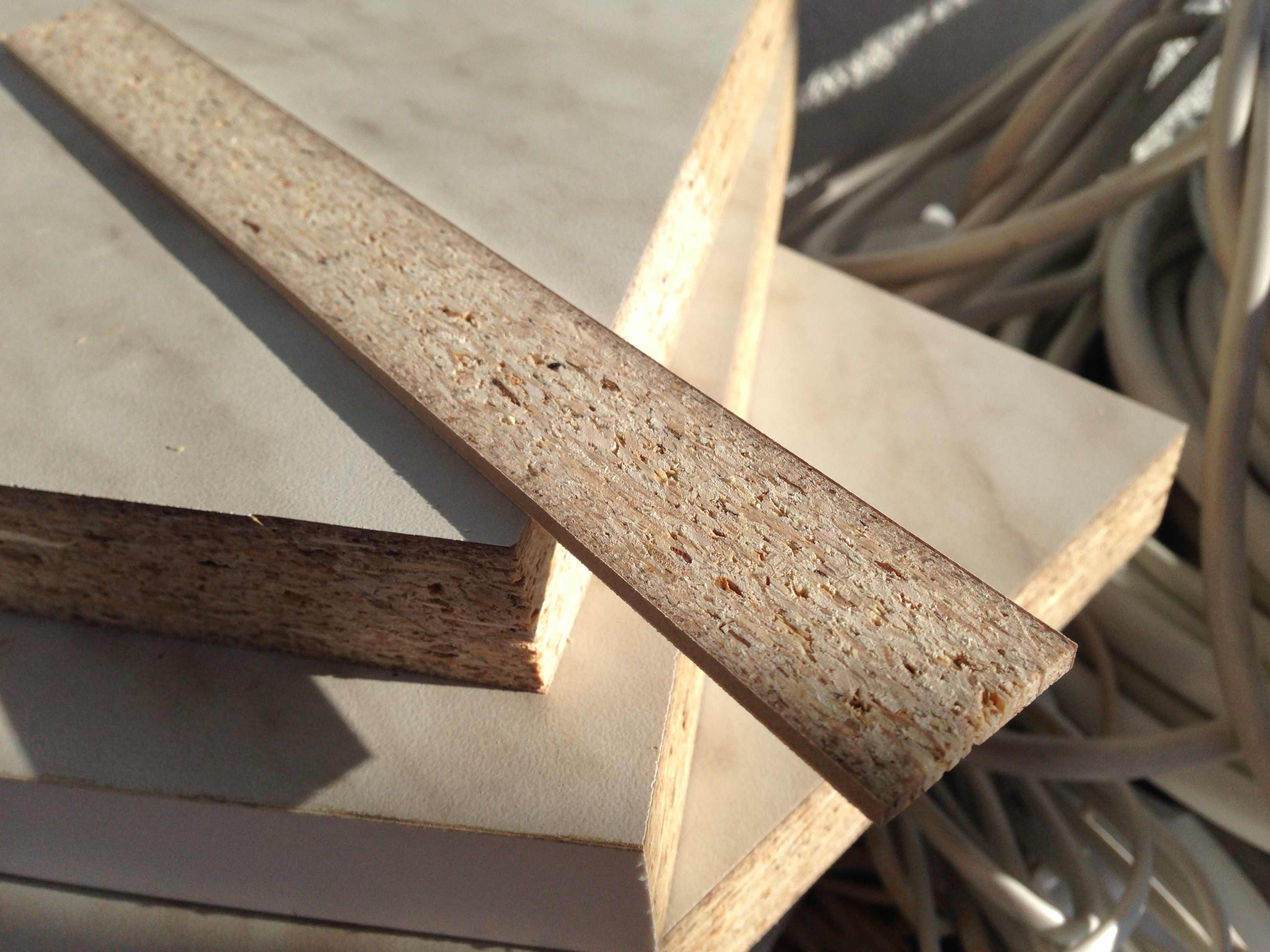

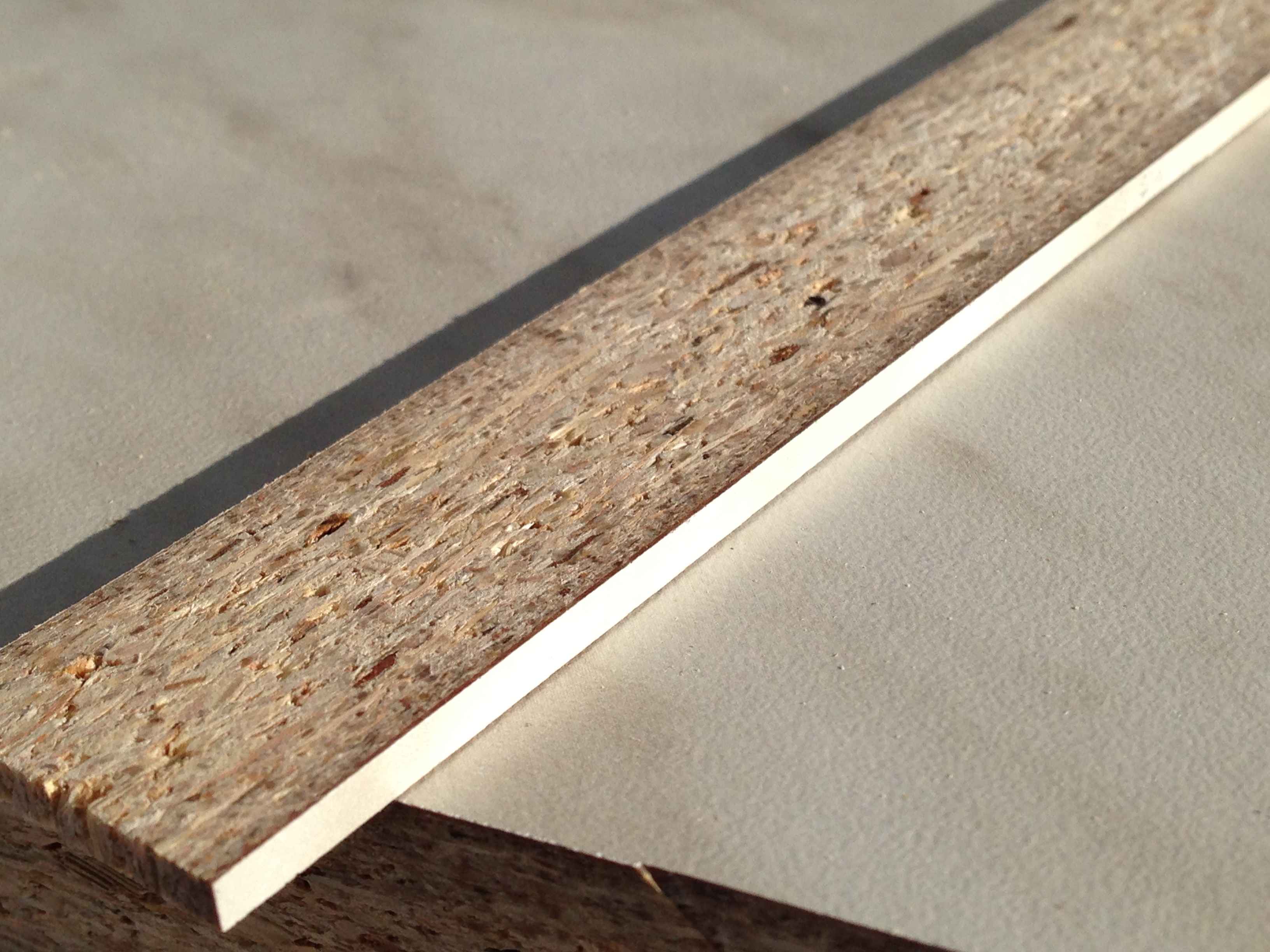

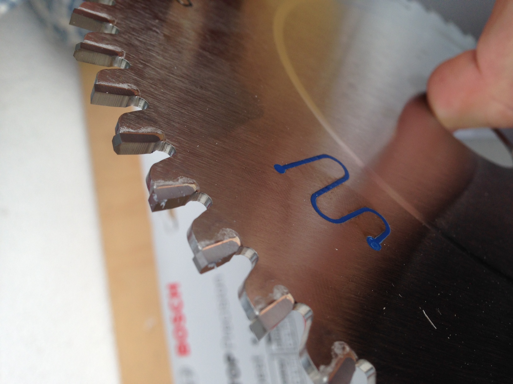

31.07.2017 в 11:11:04

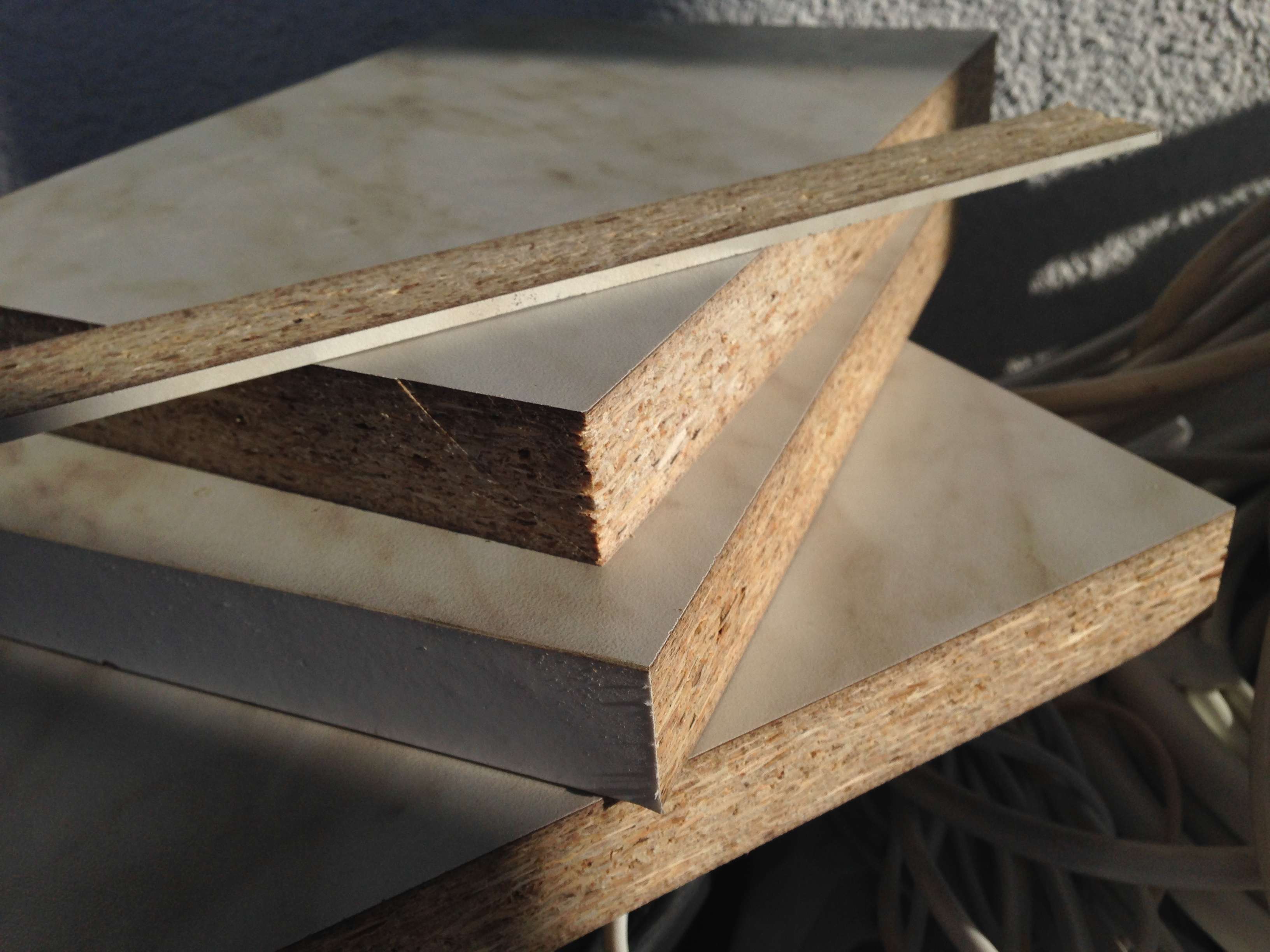

Поработал немного диском TopPrecision MultiMaterial. Он действительно тише работает, чем CTM 273.216.64М.
Фото резов:
