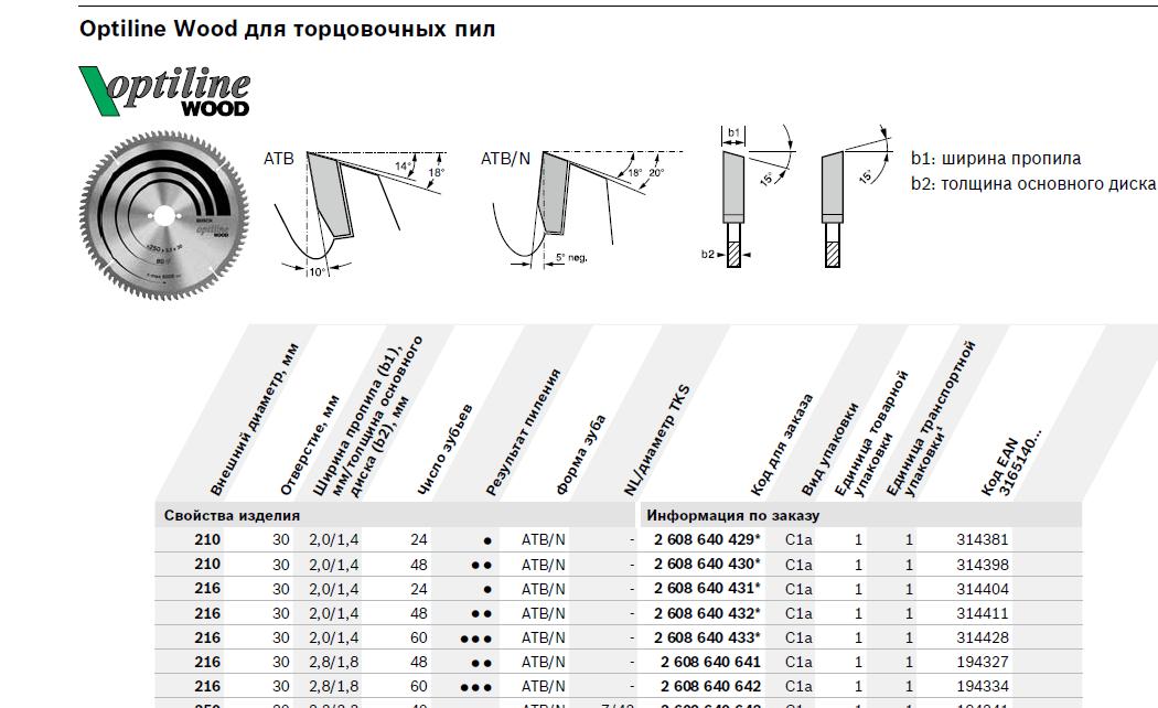

Shevelyov написал : Удивительно хороший каталог у BOSCH. То, что надо было, нашел все же. Относительно 72 и 96 зубьев на пиле.
Кому интересно, конечно.
Я понимал интуитивно, что чем больше, тем лучше, теперь все строго по графикам. ))) .
вы совершенно забыли про углы заточки и форму зуба
В брендовых каталогах это обычно шифруют разными сокращениями из трех букв и указаниями зуб с отрицательным углом.
деньги берут не за количество зубъев на диске , а за их форму.
И качество реза у вас будет зависеть именно от формы заточки зуба
Это форма заточки дисков по ламинату.
впринципе смысл в каталоге раскрыт довольно полно
HLTCG: трапециевидный зуб/ плоский зуб Специальная заточка зубьев, при которой за плоским зубом следует трапециевидный зуб, расположенный немного выше.
Вышерасположенный зуб сначала прорезает материал, делая надрез небольшой толщины,
после чего выполняется окончательная прорезь – это предотвращает излом при обработке хрупких материалов

кстати в 2011 каталоге bosch все углы зуба приведены в таблице.
Если не полениться и распечатать для заточки картинку , то в 6 проходов смогут повторить.

Shevelyov написал : Вообще то речь везде идет о дисках, название которых стоит в теме. Итальянский с ATB и китайские с ATB/N. У обоих отрицательный передний угол в 5 градусов. Хотя аббревиатура разная.
Так не бывает
Если N в кодировке нет , то угол положительный +10
если есть N отрицательный например -5 град Точно можно посмотреть по коду кокретного диска
Меня смущает что диски очень тонкие 2,5/1,8 поэтому в примечании стоит
Для очень тонких пропилов с незначительным усилием 305 30 2,5/1,8 60 ... ATB/N - 2 608 640 441* C1a 1 1 317399 305 30 2,5/1,8 96 .... ATB/N - 2 608 640 442* C1a 1 1 317405
Штатный стоял на 3,2/2,6 мм

купил я этот диск . Top Precision 305*2.3/1.8 *30 мм 2 608 642 103 72 зуба HW Там похоже косяк с маркировкой в каталоге угол нарисован на коробке -5 град . Фактически на диске -5 град А маркировка стоит в каталоге ATB
завтра поидет в работу отчет дня через два

Shevelyov написал : Вы написали про один и тот же угол на коробке и на диске. Но по смыслу предложения это вроде должно быть не так. )) Или я что-то не понял
Ощибка в каталоге за 2011 год
Там этот диск обозначен ATB , а должно быть ATB N
Сравнивать будем с аналогичным dewalt 60 зуб ATB N маркировка на диске HW маркировки не знаю Стоял при продаже на торцовке Dewalt DW718 На ней же и будем работать. материал МДФ , в основном неламинированный Плинтус , доборы дверей и т.п.
изначально вообще ехал за диском
305 30 3,2/2,5 96 .... HTLCG - 2 608 640 453 C1a 317511 2300 руб
Это похоже китай . выглядит аккуратно. неполированный .
когда увидел итальянский , что называется почувствовал разницу 305 30 2,3/1,8 72 ATB/N ... -5 15 2 608 642 103 C1c 1 1 574433 2719 руб 3000руб

alex_k, Так у вас диск фактически с отрицательным углом или нет? Я так и не понял из текста. Для МДФ наверное был бы лучше как раз 305 30 2,5/1,8 96 HTLCG .... 5 18 2 608 642 137
Видно, у каждого завода своя маркировка, и у БОШевских тоже )
