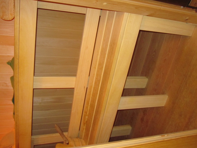

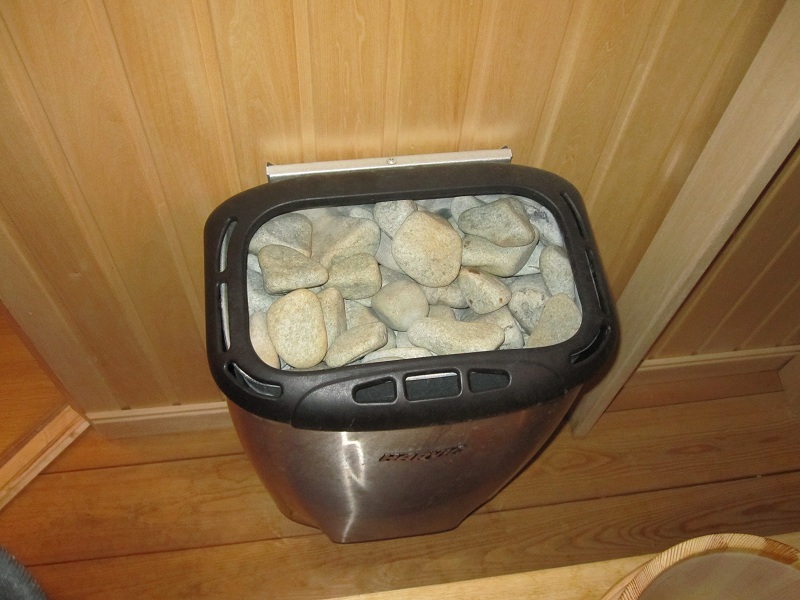

Фотки сделаю. А про печку ничего не расскажу - стандартная Харвиа-Модерна, цвета титан на 4,5 кВт. В ней 30 (по паспорту - можно 20, но и 30 легко вмещается) кг жадеита обвалованного среднего размера. Такие печки в любом магазине банном стоят. Дверь - тоже Харвиа, стеклянная. Обшивка - липовая вагонка класса А на стенах и потолке. Полки - из Абаши, верхний на 5 досок, нижний на 3 - используется только как ступенька. 5 досок стандартных для полка - узковато, лучше было бы 6. Но у меня места в прихожей больше не хватало. Полки буквой Г с размерами в длину - 1,3 и 1,9 м. Лежим на полках редко - в основном сидя с ногами на полке. Лежа - голова слишком напрягается. Пол - лиственница - доска. Никакой обработки дерева пропитками нигде нет. Паримся в основном с женой. Когда приходят друзья - тогда по очереди мальчики-девочки. С жадеитом очень любит играть внук - но в парилку заходит только остывшую. Он говорит - там здорово пахнет (внуку 4 годика). В нагретую парилку заходить отказывается наотрез.

Vladimir_Vas написал : Харвиа-Модерна, цвета титан на 4,5 кВт.
Ой, ё ! У Вас три фазы в наличии видимо. Сколько времени уходит на протопку? Сколько кубов в сауне? Жадеит, он действительно круче всех остальных камней? ..какая-то цена на него не гуманная ИМХО :(

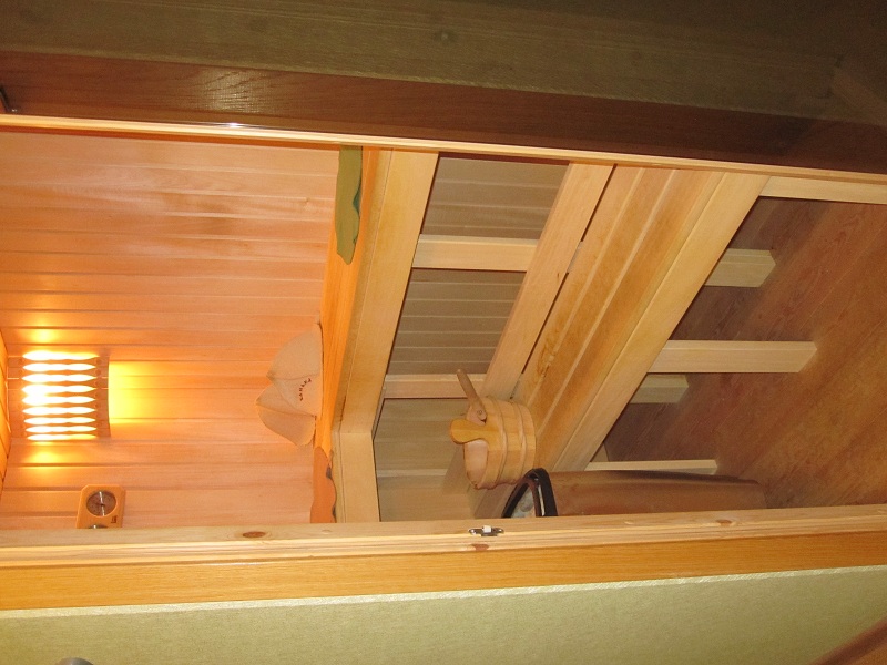

По вашей просьбе сделал сегодня после работы несколько фоток:

Палецкий написал : У Вас три фазы в наличии видимо. Сколько времени уходит на протопку? Сколько кубов в сауне? Жадеит, он действительно круче всех остальных камней?
Нет, фаза одна. На время включения каменки запрещено включать чайник и микроволновку. Ровно 1 час выходит на 85 градусов - больше мне не нравится. Кубов - 5. Жадеит действительно круче всех - по декоративным свойствам и долговечности. Для внука - любимая игрушка - его действительно приятно держать в руках. В лечебные свойства, приписываемые жадеиту я не верю - сказки это. Цена - ну так я же для себя! Это не траты, а инвестиции в удовольствия! :)
Снаружи оклеены обои - как и во всей прихожей. Минус - любой входящий в квартиру видит голышом парящихся - но это не большой недостаток.

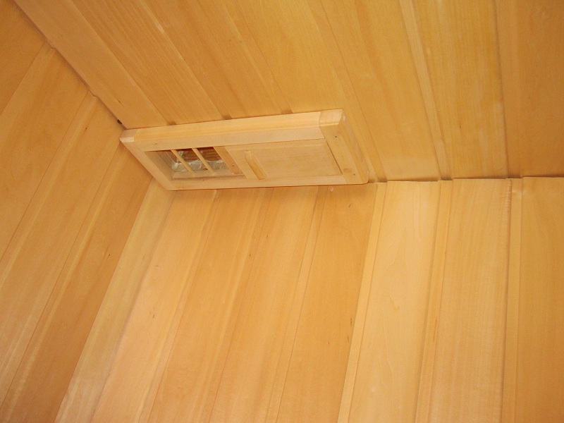

Vladimir_Vas, Ооооо ..это бомба! Я в шоке :) А куда выведена вентиляция и распарить веник, помахать - побрызгать водой ..куда собирается вода с пола?
Vladimir_Vas
Vladimir_Vas
Регистрация: 24.11.2009
Воронеж
Сообщений: 11524
16.01.2013 в 08:58:41
Вентиляция выведена под потолком в коридоре (замаскирован короб полуколонной полиуретановой - как балка) входит в пространство над сантехкабиной и далее в вентиляцию домовую, параллельно с вытяжкой из ванной. Короб прямоугольный от водостока, белый. К веникам - пока равнодушен, а может быть стар уже. В общем - не приучен. Поэтому с пола воду собирать не приходится. Моемся - напротив парилки - ванная. Светильник - финский, простой. Термо-влагометр работает исправно. Левее его на стенке - датчик температуры автоматики каменки. Пульт управления я вывел в коридор - снаружи. Рядом с ним поставлен отдельный автомат на парилку. Проводка 6 квадратов отдельно доведена до щитка на лестничной площадке. По парилке проводом РКГМ - над сантехкабиной паянный переход на ВВГ-нг. Провода до светильника - тоже РКГМ. Все провода за теплоизоляцией (снаружи) в металлорукаве. Внешние поверхности под обоями со всех четырех сторон - ГВЛВ 12 мм.
