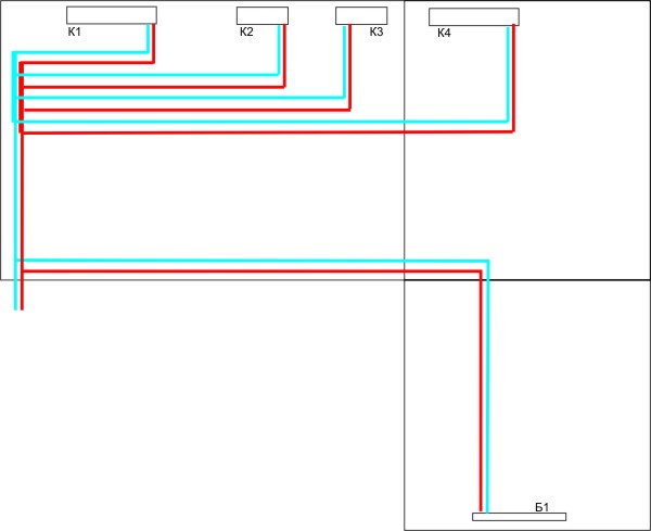

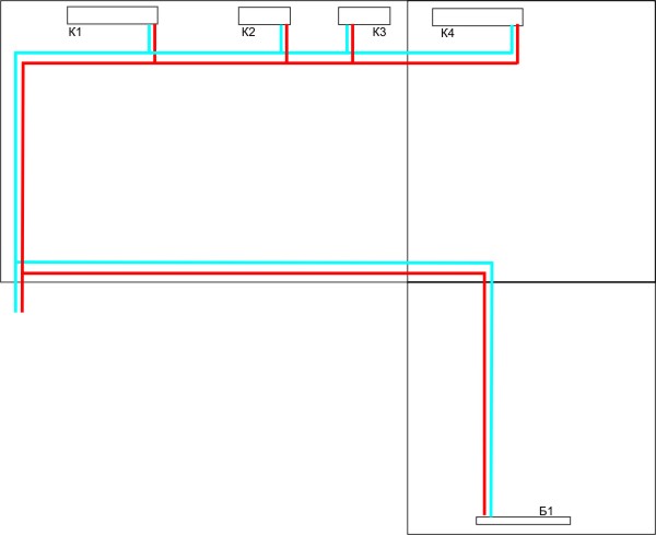

стояки отопления за пределами квартиры. в квартиру заведены огрызки полиетилена PEX-c диаметром 18 мм. надо чем-то и как-то развестись по квартире. если бы были обычные батареи, то проблем бы не было. но в пол встроены конвекторы, а у них в основе - медная труба 22 мм U-образной формы. никакого практически гидравлического сопротивления они не оказывают. насколько они отдавать тепло будут меньше всего волнует. главное, чтобы все четыре конвектора (подряд) и батарея (в другом конце квартиры) получали свою законную долю теплоносителя, а не все проливалось через первый же по ходу конвектор в обратку. на уме только две схемы разводки. вариант 1. простой. все конвекторы последовательно (ну, не совсем, конечно :) ). вариант 2. сложный. конвекторную ветку сделать на коллекторах. какие трубы какого диаметра вы мне порекомендуете? есть возможность спаять медью (вариант 1) и есть возможность запрессовать сшитым полиетиленом PEX (вариант 2). принимаю любые другие варианты.

prestol написал : медная труба 22 мм U-образной формы. никакого практически гидравлического сопротивления они не оказывают.
, так окажите с помощью кранов ( вентилей)
prestol написал : PEX-c диаметром 18 мм. надо чем-то и как-то развестись по квартире.
как - это уж как решите , а чем ?? , по логике можно диаметрами , не меньше вводного внутреннего , но лучше подкрепиться подписью УК или что там у вас , под вашим чертежиком с указанными диаметрами разводки , чтоб не оказаться крайним с малыми диаметрами а схема , первая схема ЛЮТЬШЕ

артур липецк написал : , так окажите с помощью кранов ( вентилей)
вентили в конвектора вовнутрь не влезают (краны еле-еле, хотя может супернадежные компактные вентили есть где-нибудь в природе). регулировать спокойно можно только при второй схеме (на коллекторах), но труб надо.... много. :(
артур липецк написал : чтоб не оказаться крайним с малыми диаметрами
у нас поквартирная разводка. чем мне грозят малые диаметры, если стояк ЦО за пределами квартиры? наоборот, нужны диаметры побольше входного. например, при первой схеме можно после ввода расшириться 22-й медью как магистралью. ветка на батарею Б1 - 15 мм, на конвекторы К1-К4 - 18 мм (или тоже 15 мм?). только я не уверен, что до К4 дойдет вода. при второй схеме ветка на Б1 - 14 мм (2 мм) пекс, до коллектора - 25 мм (3.5 мм), от коллектора до К1-К4- 16 мм (2 мм).
в принципе, конечно первая схема предпочтительней, но я боюсь за дальний конвектор. там спальня. без регуляторов как-то холодно планировать.

prestol написал : наоборот, нужны диаметры побольше входного. например, при первой схеме можно после ввода расшириться 22-й медью как магистралью. ветка на батарею Б1 - 15 мм, на конвекторы К1-К4 - 18 мм (или тоже 15 мм?). только я не уверен, что до К4 дойдет вода. при второй схеме ветка на Б1 - 14 мм (2 мм) пекс, до конвекторов - 25 мм (3.5 мм), от коллектора до К1-К4- 16 мм (2 мм).
ход мыслей правильный , если у вас нет желания экономить на диаметрах , то надо так и делать с вентилями неужели не решаемо??? смысла делать лучевую разводку при таком расположении коллектора конечно же нет!

артур липецк написал : если у вас нет желания экономить на диаметрах
желания нет, но есть необходимость. если магистраль 22 мм (сама типа коллектор 3/4), то вся вода потечет к К1-К4, которые через свои 22 мм (даже если к ним подвестись 18мм) сольют весь теплоноситель, а батарея Б1 шиш че получит со своей длиннющей подводкой, вентилем и внутренним устройством... блин. без вентилей в конвекторах компактных - никак. разве что головы поскручивать каким-нибудь стандартным после настройки... а подводнЫми диаметрами никак нельзя поиграться? может это и есть случай, что "много - плохо"?
