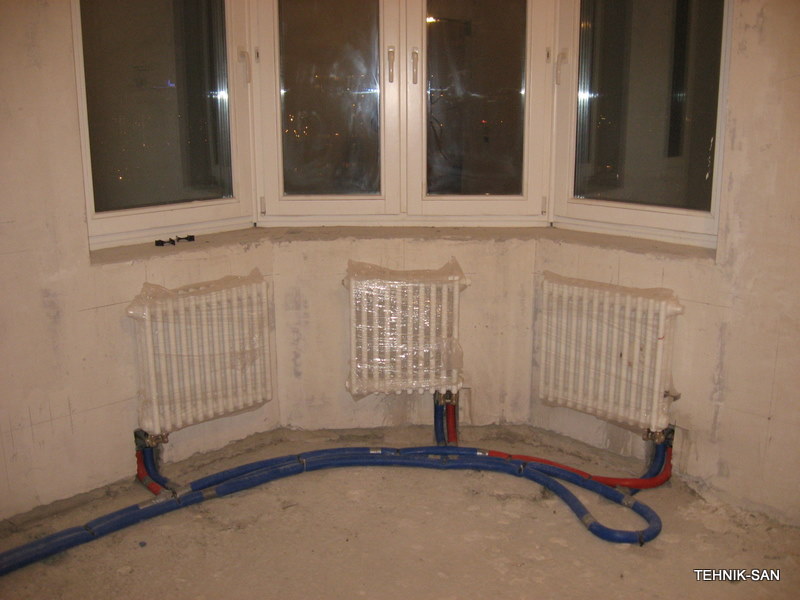

prestol - если смонтируете последовательную схему с попутным движением теплоносителя (петля Тихельмана) то по гидравлике и теплоотдаче все конвекторы и радиатор уравняются и безо всяких балансировок.

артур липецк написал : ... да шаровым ,без американки можно вполне сносно придушить
а это ваше утверждение не является заблуждением ? А по поводу применения "петли" в данной ситуации -готов с вами заключить пари , что данная система БУДЕТ работать корректно и не следует её сравнивать с системой частного дома , где длина трасс и кол-во отопительных приборов гораздо выше чем в данном случае

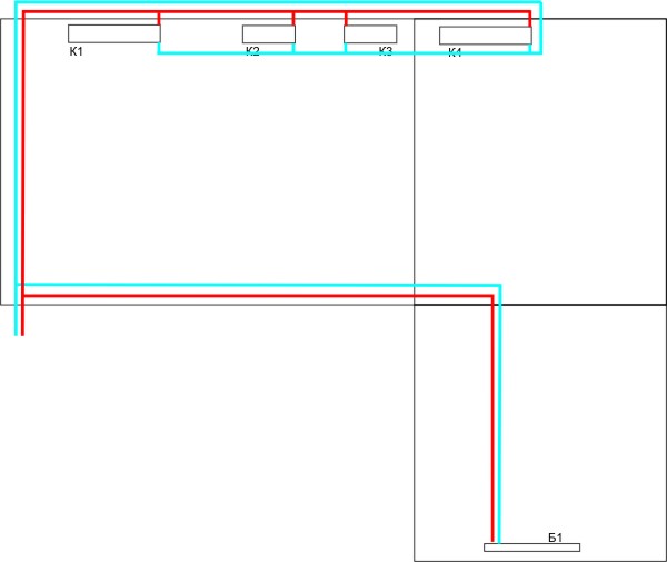

Tehnik-san написал : если смонтируете последовательную схему с попутным движением теплоносителя (петля Тихельмана) то по гидравлике и теплоотдаче все конвекторы и радиатор уравняются и безо всяких балансировок.
есть возможность сделать разводку вот так:
25 мм PEX на магистрали (основной Г-образный участок), 14 мм отвод на Б1 (батарее больше и не нужно наверное). по подводке к каждому отдельному конвектору есть вопрос... К1 и К4 одинаковые, К2 и К3 тоже одинаковые. но первая пара (крайние) вдвое длиннее второй (средние, как и показано на картинке). получается, что к К1 и К4 желательно подвестись отрезочками чуть большего диаметра от магистрали? например, от магистрали до К1 и К4 отрезочками 20 мм (18 мм), а к К2 и К3 18 мм (16 мм). ну типа чтобы чуточку уменьшить сопротивление длинных конвекторов в сравнении с короткими. ну чтобы по-максимуму уравнять шансы всех четырех. или это все до лампочки и не морочиться?
P.S. батарее точно достанется тепла? :o

prestol написал : я склоняюсь к мысли, что стоит сделать именно петлю Тихельмана на конвекторной ветке.
, нет ! , так циркуляция на гране выживания , а вы еще кучу труб добавляете , увеличивая сопротивление , итогом таких переделок может оказаться установка Доп насоса попутка обычно делается при кольцевой разводке , когда трубы охватывают весь периметр здания
prestol написал : а насколько на мое похоже то, что вы пытались делать?
на ваше совсем не похоже , везде было от 8 до 20 приборов , но и трубы рассчитывались и подбирались правильно , нов моей ситуации я отбалансировал кранами , а у вас , даже если сегодня работает , завтра -??
prestol написал : погуглил про такую схему... в принципе, для меня это наилучший вариант был бы.
хотя , пока сам не нарвался , тоже считал ее самой лучшей , после коллекторно -лучевой
prestol написал : есть возможность сделать разводку вот так:
именно так Техник сан и советовал вам я бы не рискнул , без кранов (((( попутка вообще не предсказуема !!!! хотя все три моих косяка работают хорошо , угрызения совести есть , ведь я надеялся ее совсем не балансировать !!
