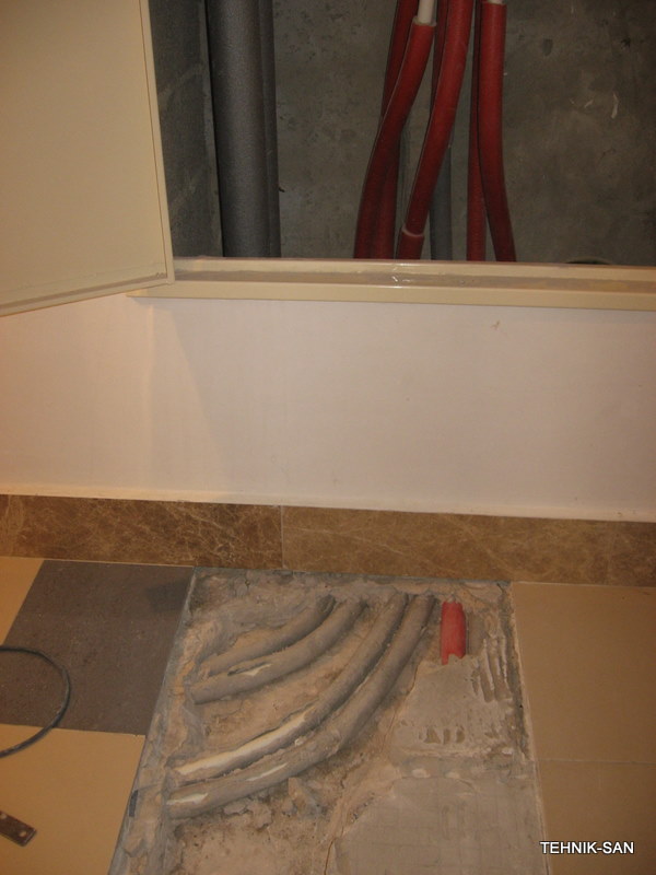

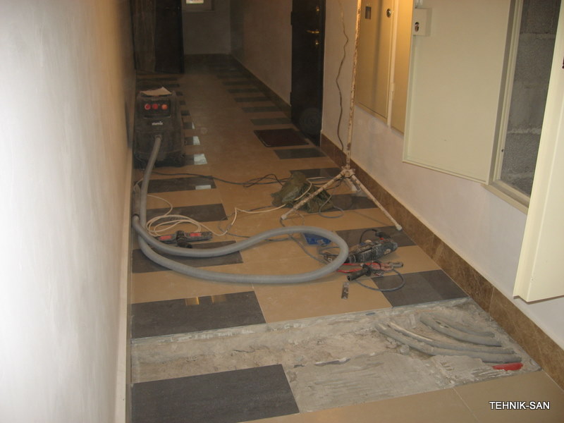

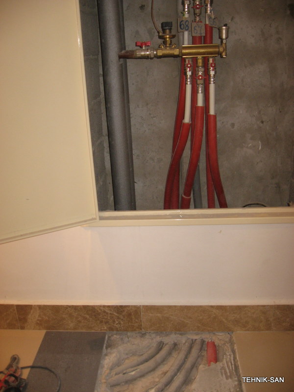

prestol написал : ... стояки отопления за пределами квартиры. в квартиру заведены огрызки полиетилена PEX-c диаметром 18 мм.
Так поменяйте эти трубы на больший на одну ступень диаметр и до основного ввода через коридор по наикратчайшему пути.

сегодня почти закончил разводку отопления. осталось трубы закрепить к полу и в штробах. рискнул сделать трехтрубку (как на схеме выше), в надежде не регулировать конвекторы. с трубами тоже рискнул, не став увеличивать диаметры. ввод заменил на такой же как был PEX-c от КАНа 18/2. на батарею пустил PEX 14/2 (тоже как и было). а вот всю обвязку конвекторов сделал медью 18 (магистраль) и 15 (отводы на конвекторы). прикинул - очень уж геморно полиэтиленом делать много соединений в труднодоступных местах. шутка ли - развальцевать 40 трубных окончаний и натянуть столько же лишних колечек. а как при этом орудовать PEX-ом в 3-х сантиметровой щели - вообще не представляю. неет уж. получилась эдакая полиэтилено-медная разводка (по погонажу труб ушло 44 метра полиэтилена и 17 метров меди). и еще рискну потом замуровать в стяжку соединение ПЭ-медь (с одной стороны запрессовано, с другой запаяно), скрученную на злобном анаэробе.
жаль только, что за окном +17 и давление в системе отопления никакущее, как и температура теплоносителя. завтра проверю, дойдет ли до батареи/конвекторов хоть что-то из тех 36,6, что теплится в стояке. если нагреются все потребители хоть чуть-чуть, буду праздновать победу. если нет - повешусь. :)
P.S. даже не представлял раньше, насколько сложно в одиночку уложить 12-ти метровую трубу PEX, продев ее в 3-4 отверстия в стене и при этом сделав 3-5 поворота на 90 градусов, и чтобы она по полу стелилась, и соблюдая легкую зигзагообразность укладки (компенсации температурного расширения)! это ужас! это еще хуже, чем одевать (перед укладкой) пешель (гофру) в две руки на эту же 12-ти метровую трубу. :) вроде простая задача для четырех рук, но не для двух! а отрезков по 12-ть метров аж четыре! еле ворочаюсь. послезавтра жду крепатуру.
