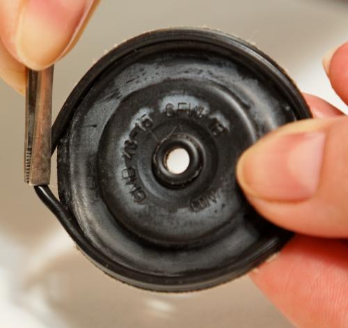

Помогите решить задачку Стоят фильтры с манометрами и редукторами хонивел фк06
После установки счетчиков заметил общее падение давления на форсунках гидромассажа, ну как бы это логично заузил вход. Но постепенно стал дальше падать напор горячей воды, то есть холодная осталась на том же уровне, после установки счетчиков, а горячая продолжает падать.
Я грешу на эти убогие фильтры-редукторы: которые кое- как крутятся (я их промываю кстати педиодически) а регулировка не приводит к каким либо изменениям вых давления. И что самое интересное на манометрах: горячая- 5,8 а холодная 3.
Слабый напор горячей на всех потребителях:confused:

где то засор после фильтра..на гв..

Сантехмонтаж написал : В самом фильтре стоит сеточка на много много микрон(точно просто не помню, не хочу ошибиться). Так вот, возможно от жесткой воды, а скорее всего от добавок в гор. воду,- она частенько заростает.
Неужели эта сеточка в 100мкр забивается ионами кальция и магния ? :) а мне почему то здаётся что либо залипла либо лопнула мембрана на редукторе. Эти проблемные FK06 вышли из доверия еще лет пять назад

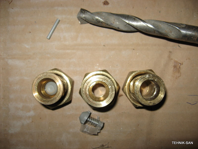

hifi- а пластиковые ОК из американок ЗА водомером выкинули ? Они так же создают проблемы с расходом

Tehnik-san написал : hifi- а пластиковые ОК из американок ЗА водомером выкинули ? Они так же создают проблемы с расходом
пока не выкинул, меня удивляет что холодная с тем же ОК в американке устраивает выкину обязательно, пока не пойму почему при давлении(или показании его) горячей почти в 2 раза больше холодной напор плохой и редуктор никак не влияет на него:confused:
