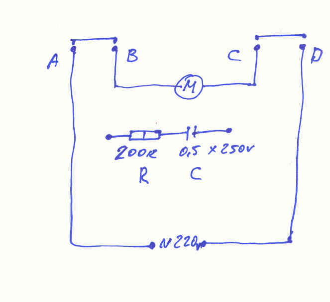

Друзья,подскажите!Задолбало это искрение контактов,реле хлопает,насос дёргается,работает рывками,сгорит.Почищу,всё нормально.Думаю вот такая схема гашения искр подойдёт,только вот куда подключить RC цепь точно не знаю,может параллельно мотору?

Ситуация не редкая и имеет стандартное решение. Подключите реле через магнитный пускатель (контактор) и проблемы закончатся.
