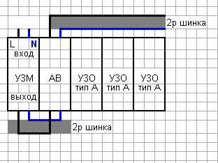

13.01.2012 в 17:18:21
Подскажите, как считаете..
красиво получается с шинками, особенно если поставить первым УЗМ и вход к "вводному АВ" организовать снизу..
будет сильно некошерно, если так сделать?
Зато все остальное - красиво. ВВод снизу будет только в этом месте, во всех остальных - стандартно, сверху
(я так понимаю, для автомата (АВ ) не принципиально откуда будет ввод)

УЗМ оно особенное. Не совсем кошерно будет с любыми автоматами под одной рейкой. Поэтому и на вводе провода и на выходе провода нужны. У Вас слава богу всё так и есть. Остальное кошерно всё, так и надо делать. Одно НО. Такие фокусы проходят только с брендовыми автоматами. Китайское барахло проработает недолго.

ок, спасибо, так и сделаю тогда - соединю их проводом..
Насчет модулей.. УЗМ не знаю где произведено, ) а вот все остальное это Легранд, Астро Узо, Шнайдер, 1 вводной автомат (кажется курский)..
Я бы все купил легранд, например, но хотелось пощупать и почувствовать и других производителей, осбенно отечественных.. А вот где они сделаны.. Боюсь, что в китае.. )) Впрочем, Диф Шнайдер, написано, сделано в испании (не знаю хорошо это или плохо) :o
