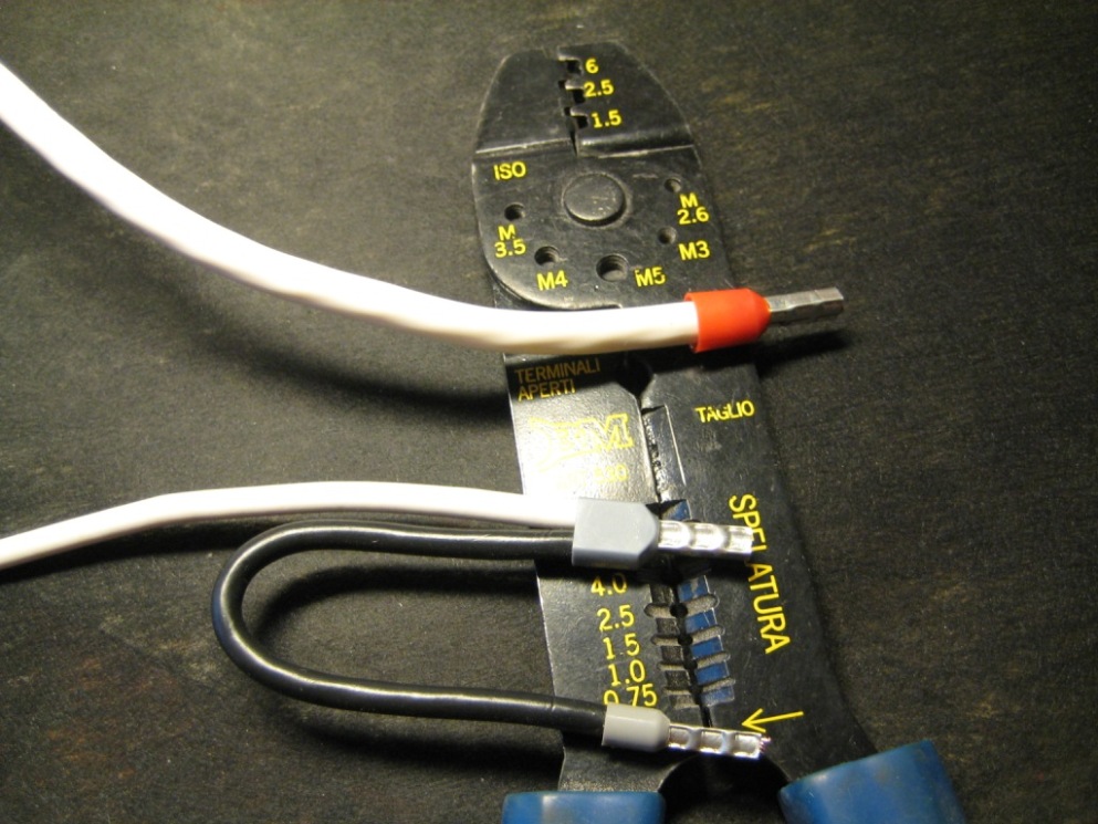

.. вчера тренировался :) на изготовлении шинки из моно провода 2,5мм^2.. Получается красиво, но понял, что для 10 квадратов придется сложновато и дело даже не в затраченном времени..
Отсюда вопрос, есть ли какой способ ручного, с помощью сподручных инструментов, обжимания наконечников ?
тиски, пассатижи, динамометрический ключ, молоток и т.д. - есть..
Время затраченное на эти процедуры не играет роли ..
какие порекомендуете наконечники, если провод будет пв4 , 10 квадратов?
могу ли я (по принятым цветовым обозначениям) использовать красный провод для фазы и синий для нуля?

mstrct_lab написал : Отсюда вопрос, есть ли какой способ ручного, с помощью сподручных инструментов, обжимания наконечников ?
Пользуюсь подобными, стоимостью около трёхсот рублей, и не считаю себя ущербным.

  1. Есть ли у кого положительный опыт изготовления перемычек "шин-гребенок" из моножильного провода пв1 10 квадратов? Из провода 2.5 квадратов, на тесте, у меня все замечательно получилось, но получится ли из 10-ки.. :cool: ( это чтобы обойтись без провода пв-3 (пв-4) , наконечнников, обжимания.)
  2. Ежели все-таки обжимать, то при использовании наконечника на два провода для изготовления "гребенки", нужно ли разрезать провод, для того, чтобы вставить оба конца в наконечник?

mstrct_lab написал : Есть ли у кого положительный опыт изготовления перемычек "шин-гребенок" из моножильного провода пв1 10 квадратов?
Пальцы сломаете.
mstrct_lab написал : нужно ли разрезать провод, для того, чтобы вставить оба конца в наконечник?
Нужно.
