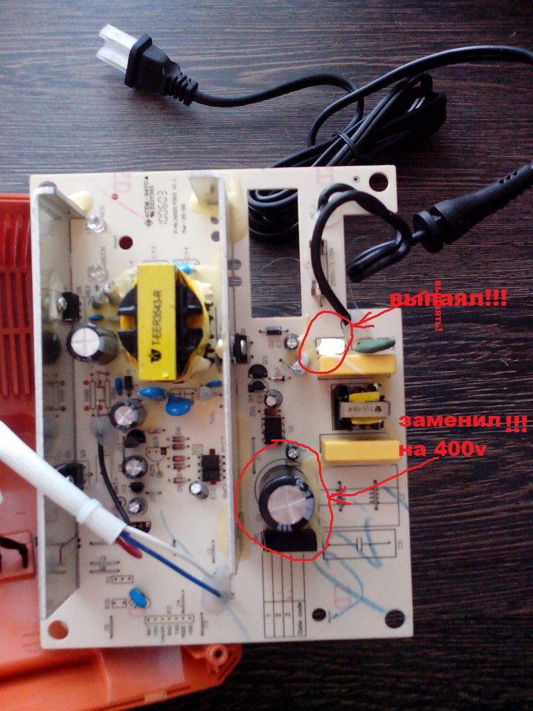

balbes91 написал : Объясните что такое микросхема IC3
http://www.mediafire.com/view/qhe30jqndz6u5v6/20141018_222330.jpg# черный прямоугольник справа внизу платы, подписан даже
balbes91 написал : транзистор на радиаторе
http://www.mediafire.com/view/r5b6urd0ie8oopm/20141018_222304.jpg# внизу
balbes91 написал : конденсатор который большой 200в 330мФ
купите 68 мкф 450 вольт пока что и 2 термистора 5 ом 2 ампера

микросхема IC3 ---(LM35 PLVTA); транзистор на радиаторе--- на плате FB2 написано, или разобрать и маркировку посмотреть))

Ещё раз про Ridgid, прошу помощи. Варистор выпаял! Конденсатор заменил! Вилку поменял. При включении - питание горит, ничего не взрывается:) ...Но как только вставляю батарею - гаснут все индикаторы и заряд соответственно не идёт. ЧТобы опять зарядник вошёл в ждущий режим - надо вытащить вилку на 20 минут. Но при повторном включении - та же история, гаснут все лампочки и заряд не идёт. Что делать, мудрецы?

balbes91 написал : микросхема IC3 ---(LM35 PLVTA)
lm35..... а дальше?
balbes91 написал : или разобрать и маркировку посмотреть
зеркальцем достаточно посмотреть
trumpf написал : Варистор выпаял! Конденсатор заменил! Вилку поменял.
тоже самое, транзистор микросхема какие? резистор по питанию микросхемы какой? при 110 вольтах батарею заряжает?

транзистор на радиаторе---HCG144 1N60C3; микросхема IC3 ---(LM358 PLVTA) Вроде так

trumpf, Нужно подключить тестер к выходу и измерить напряжение в момент присоединения акка. Если большое, срабатывает защита, если мало или нет, нет генерации. Тогда нужно искать даташит на микруху первички и смотреть на кондюк, отвечающий за генерацию.

balbes91 написал : транзистор на радиаторе---HCG144 1N60C3
500 вольт это мало, надо заменить на http://www.chipdip.ru/product/irfbe30/
balbes91 написал : микросхема IC3 ---(LM358 PLVTA)
мимо

"микросхема IC3 ---(LM358 PLVTA) мимо" других данных там не написано
"500 вольт это мало, надо заменить на http://www.chipdip.ru/product/irfbe30/"
я так понимаю можно аналогичный предложенному с характеристиками 800 вольт (если именно этот не найдется)

balbes91 написал : с характеристиками 800 вольт
Да. Только не гонись за сильнотоковыми и мощными. Есть опыт переделки, когда радиатор нагревался до 100гр и больше (поставили на 17А). Замена на меньший ток и девайс отлично работает.

balbes91 написал : других данных там не написано
а что IC1?
balbes91 написал : я так понимаю можно аналогичный предложенному с характеристиками 800 вольт
да
Valmemst написал : Замена на меньший ток и девайс отлично работает.
главная характеристика в данном случае это сопротивление канала и скорость переключения

IC1--- 3845B PDVV
