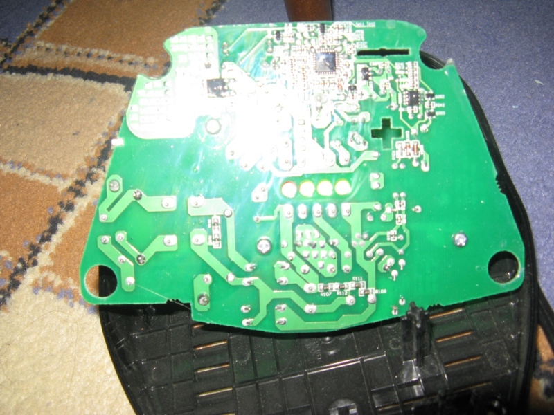

Serdjio написал : За помощь в переделке спасибо форуму Радио кот.
Сбросьте ссылку. У меня зарядник выпуска 07/2007. Внутри выглядит по другому.
Вместо варистора голубого стоит желтый на нем написано в три ряда TVR T4271 742

Lylov65, Зарядник на 110 вольт?

07.01.2012 в 23:01:06
Плата. Где сдесь перерубается дорожка

Mutru4 написал : Lylov65, Зарядник на 110 вольт?
Да на 110.

"перерубать" надо дорожку, которая идет с переменки на кондер (который в центре). которая под центральным винтом вниз на второй фотке.

Mutru4, Посмотрите я правильно понялна вырезанном фото перерубается дорохка которая идет слева сверху до разветвления на две другие

Lylov65, Я это предположил по аналогии с #2, мне кажется та, которая под винтом правее, она как раз на кондер идет. А покрупнее обе стороны сфотать?

Вот
