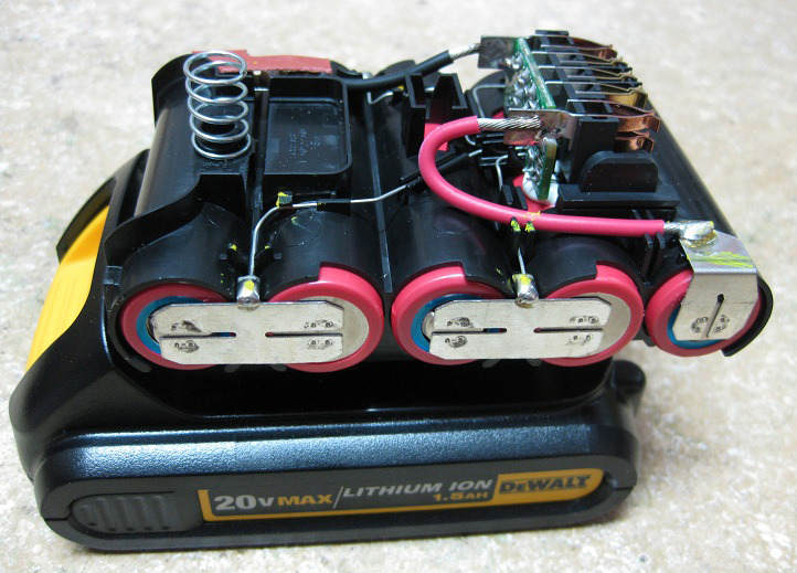

04.01.2013 в 03:52:46
всем привет. как то аж стыдно..... втыкнул в розетку зарядку dewalt dcb101 зарядка пошла и гдето на минуте 15-20 ой бабхнуло и куча дыма...... почесал репку.... и понял што не все зарядки на любой ток больше так думать не буду и буду всегда проверять...... Разобрал зарядку и там конденсатор только сгорел.... или могло штото еще ? вкладываю фотки... што мне теперь делать ? можно только заменить кондюк на 100 мкф 450 в и все ? если так попробую и с акумом не сгорит ли акум а то он больше стоит.... спасибо...

04.01.2013 в 12:13:27
aratta написал : можно только заменить кондюк на 100 мкф 450 в и все ? если так попробую и с акумом не сгорит ли акум а то он больше стоит....
сгорел конденсатор, предохранитель самовостанавливающийся проверить,
